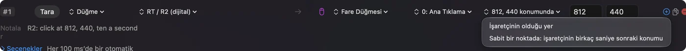

InputConfig editöründe bir Mouse Button çıktısının yanındaki menü açık, iki seçenekle: Where the pointer is ve At a fixed point: use the pointer's position now.
Figure 1. İkinci seçeneği seç, sonra işaretçiyi noktaya taşı. Konum yaklaşık üç saniye sonra alınır.
Önce pencereyi düzenle, böylece üç saniye yalnızca fare hareketini kapsar.

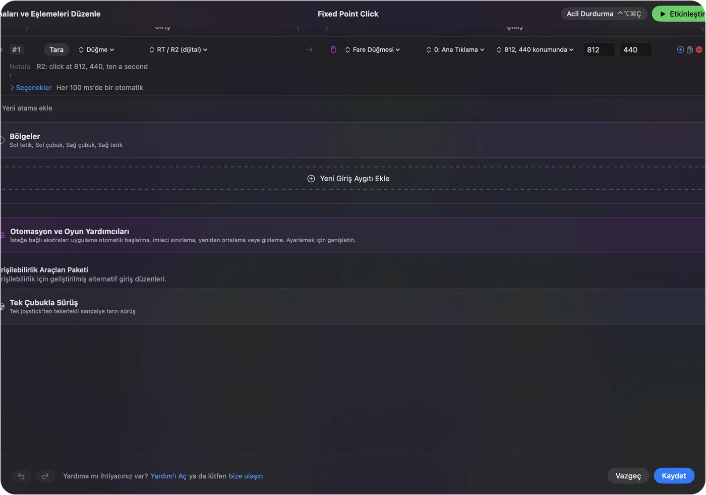

InputConfig editöründe Mouse Button çıktılı bir tıklama satırı, menüsü at 812, 440 yazıyor ve yanındaki X ve Y alanları 812 ve 440 tutuyor.
Figure 2. Nokta ayarlandığında satır onu gösterir ve X ve Y alanları onu bir nokta bir nokta değiştirebilir.

Pencere taşındıysa noktayı yeniden yakala ya da sayıları düzelt.
