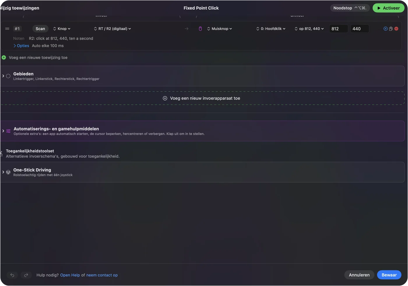

  • Controle: Het label van het menu verandert mee, zoals at 820, 436.
Een klikrij in de InputConfig-editor met een Mouse Button-uitvoer, waarvan het menu op 812, 440 staat, en de velden X en Y ernaast met 812 en 440.
Figure 2. Zodra een plek is ingesteld, toont de rij die, en de velden X en Y kunnen hem per punt aanpassen.
