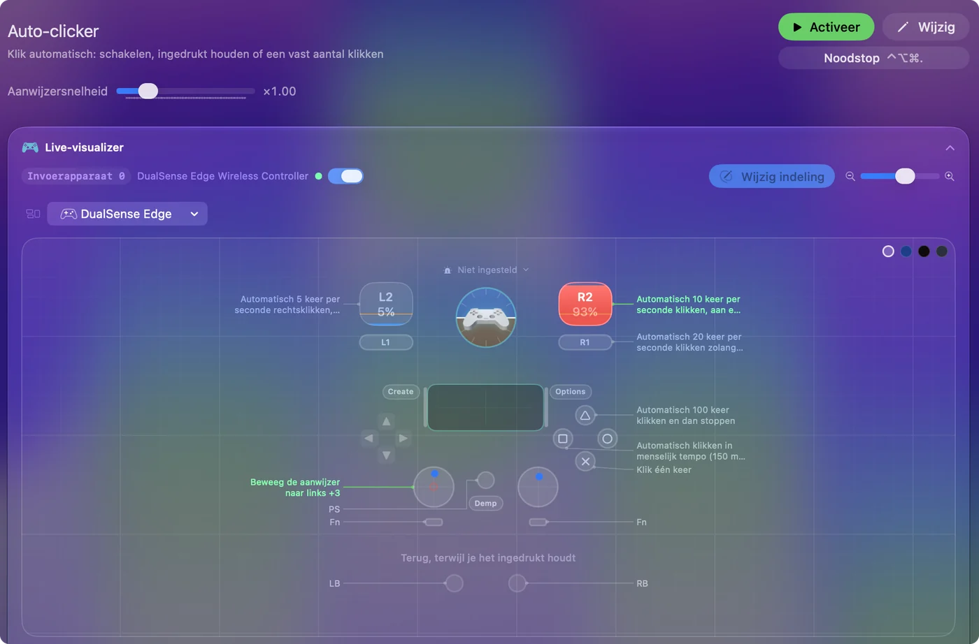

Stap 2: Activeer de preset Auto Clicker
- Jij: Open in de zijbalk de map Desktop & Productivity, klik op Auto Clicker en klik op Activeer (Activate).
- InputConfig: Start de preset. Er wordt nog niets geklikt, omdat elke rij op zijn bediening wacht.
- Controle: De knop staat nu op Deactiveer (Deactivate), en de pagina van de preset toont elke rij en wat die doet.
Stap 3: Start hem en stop hem weer
- Jij: Richt op iets onschadelijks, zoals een leeg TextEdit-venster, en druk één keer op fn F6. Met een controller trek je in plaats daarvan één keer de rechter trigger in.
- InputConfig: Klikt 10 keer per seconde met de linkermuisknop waar de aanwijzer staat, tot je dezelfde bediening nog eens indrukt. Trilt de controller, dan geeft de start een lichte tril, zodat je voelt dat de run begint.
- Controle: Druk een tweede keer op fn F6, of op de rechter trigger. Het klikken stopt.

| Bediening | Wat het doet |
| Rechter trigger (RT / R2) | Linkermuisklik 10 per seconde. Eén keer trekken start, de volgende stopt. |
| Linker trigger (LT / L2) | Rechtermuisklik 5 per seconde, aan en uit. |
| Rechter bumper (RB / R1) | Linkermuisklik 20 per seconde, alleen zolang je hem ingedrukt houdt. |
| Y / Triangle | 100 linkermuisklikken, daarna stopt hij vanzelf. |
| X / Square | Linkermuisklik in een menselijk tempo, 150 ms plus of min 40, aan en uit. |
| Linkerstick | Beweegt de aanwijzer, zodat je kunt richten zonder muis. |
| A / Cross | Eén klik. |
| fn F6 | Linkermuisklik 10 per seconde, aan en uit. |
| fn F7 | Rechtermuisklik 5 per seconde, aan en uit. |
| Muisknop 4 | Linkermuisklik 15 per seconde zolang je hem ingedrukt houdt. Terwijl de preset draait, gaat die knop niet meer terug in een browser. |
Elke keuze voor een controller en trigger staat op automatisch klikken met een controller en sneltoetsen voor de autoclicker op een Mac. Druk één keer om te starten, en druk op dezelfde bediening nog eens om te stoppen.

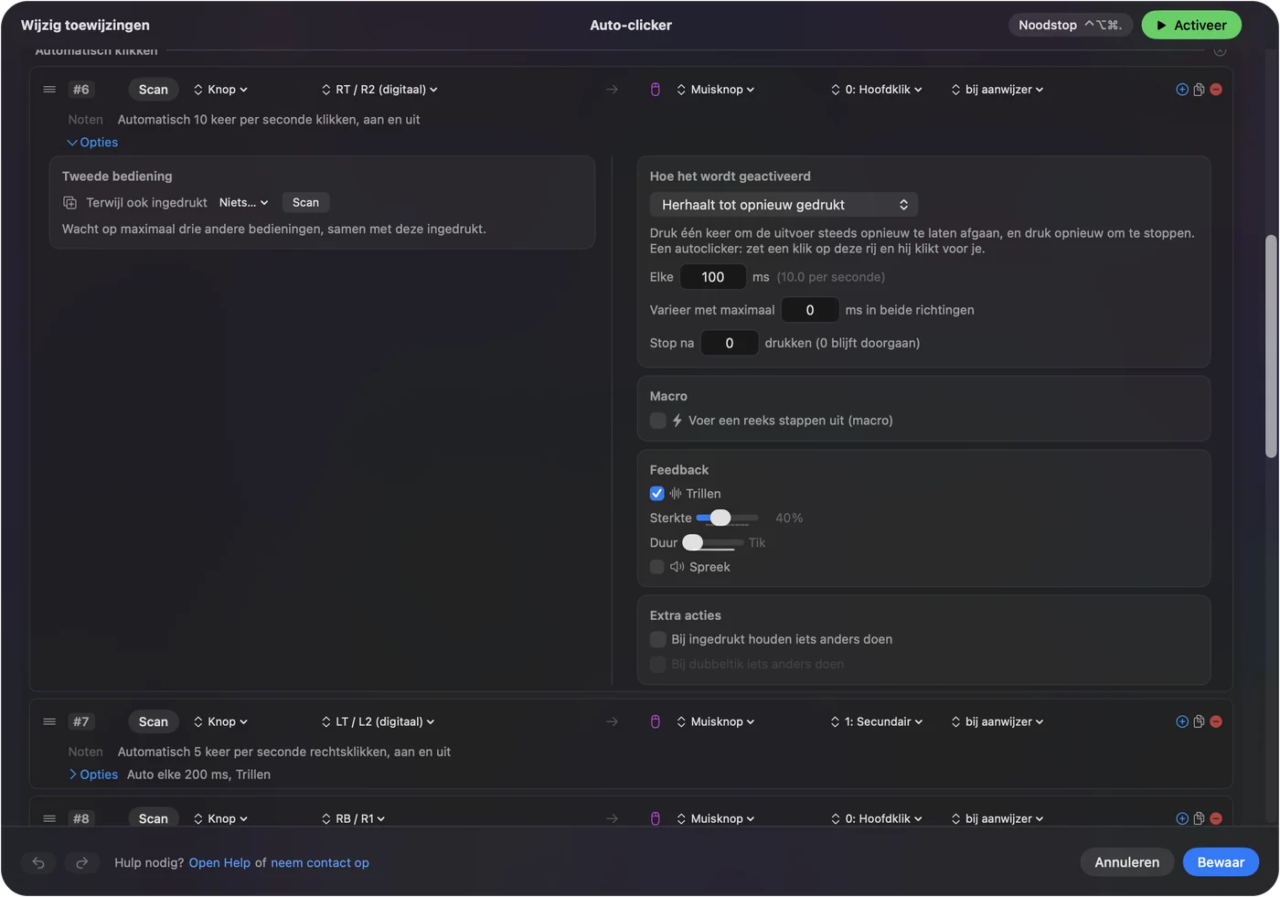

Stap 4: Verander de snelheid
- Jij: Druk op Wijzig (Edit) bij de preset, zoek de rij die je gebruikt (de rechter trigger, of fn F6), en open de opties. Typ in het vak How it fires een nieuw getal in Every.
- InputConfig: Toont de frequentie naast het veld, zoals (10.0 per second) bij 100 ms. Every accepteert van 5 ms tot 60.000 ms, een volle minuut.
- Controle: Bewaar (Save), sluit de editor, start een run en luister. 50 ms is 20 per seconde, 200 ms is 5, en 1000 ms is één.
Een preset die aan staat, blijft werken terwijl de editor open is, dus een run die je daar start, klikt echt, en een waarschuwing bovenaan de editor raadt aan Deactiveer (Deactivate) te gebruiken terwijl je veel meer verandert. Als je een ingebouwde preset bewerkt, verander je je eigen kopie. Wil je het origineel houden zoals het is geleverd, klik er dan met de rechtermuisknop op in de zijbalk en kies eerst Duplicate (Dupliceer), en bewerk daarna de kopie. Om een frequentie om te rekenen naar milliseconden of terug, doet de CPS naar ms-rekenhulp het rekenwerk, en autoclicker CPS op een Mac legt de getallen uit.

Stap 5: Maak het tempo ongelijk
- Jij: Stel Vary by up to in, bijvoorbeeld op 40 ms. Het accepteert tot 10.000 ms.
- InputConfig: Trekt na elke klik een nieuw willekeurig interval, ergens tussen Every min dat bedrag en Every plus dat bedrag, zodat het gemiddelde op Every blijft. De rij X / Square van de preset werkt zo: 150 ms plus of min 40, dus elk interval valt tussen 110 en 190 ms.
- Controle: De klikken klinken onregelmatig, en het aantal over een minuut ligt nog steeds dicht bij wat Every zegt.
Variatie gaat over gevoel, voor een klus waarbij een perfect regelmatig ritme er verkeerd uitziet of verkeerd werkt. Het is geen manier om iets te verbergen, en ik beloof niet dat het klikken elke controle van een game doorstaat. Meer uitgewerkte getallen staan bij automatisch klikken met willekeurige intervallen.
Stap 6: Stel een limiet in
- Jij: Stel Stop after in op een getal, bijvoorbeeld 100. Het accepteert tot 100.000, en 0 blijft doorgaan tot je hem stopt.
- InputConfig: Beëindigt de run vanzelf na zoveel klikken. De rij Y / Triangle van de preset klikt 100 keer met 100 ms, dus zijn run duurt tien seconden.
- Controle: Start een run, haal je handen weg en kijk of hij vanzelf stopt.

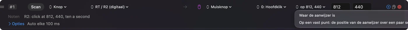

Stap 7: Klik op één vast punt
- Jij: Open in de rij het klikmenu naast de uitvoer Mouse Button (er staat at pointer), kies At a fixed point: gebruik de positie van de aanwijzer op dit moment, en verplaats daarna de aanwijzer naar de plek.
- InputConfig: Neemt drie seconden later de positie over, zodat je tijd hebt om er te komen, en toont die op de rij als at x, y, met velden X en Y ernaast om exacte getallen in te typen. Vanaf dan springt de aanwijzer voor elke klik naar die plek.
- Controle: Start een run en kijk of de aanwijzer vóór elke klik op de plek landt. Om terug te gaan, kies je in hetzelfde menu Where the pointer is.
