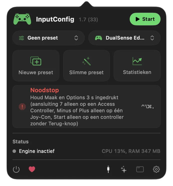

Gebruik de noodstop
  • Jij: Druk op Control Option Command period, of houd de controllerknoppen drie seconden ingedrukt.
  • InputConfig: Zet de draaiende voorinstelling uit en laat elke toets, muisknop en MIDI-noot los die hij vasthield. Bij de controllerhoud trilt het pad een seconde voordat het stopt, zodat je weet dat het eraan komt.
  • Controle: De Mac speelt het Funk-geluid, het klikken stopt, en de voorinstelling toont weer Activate.
Het venster van InputConfig in de menubalk met de rode knop Emergency Stop, de controllerhoud eronder vermeld en de toetscombinatie rechts.
Figure 1. Emergency Stop in de menubalk. Het toont ook de manieren om nu te stoppen.
Het wist niets: de voorinstelling blijft staan en kan opnieuw worden geactiveerd. In Instellingen, Algemeen zet Emergency stop de combinatie, de controllerknop en de vasthoudtijd, van één tot vijf seconden. Meer op de pagina over de noodstop. Stoppen proberen kan altijd.
