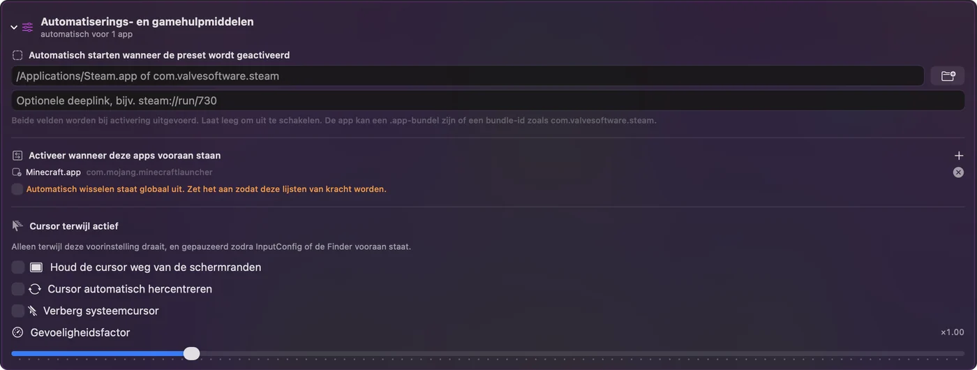

Laat hem alleen draaien terwijl Roblox voorop staat
Schakelen per app houdt de clicker binnen Roblox, en als je Roblox verlaat, stopt de run.
  1. Zet in Instellingen, Geavanceerd Switch presets when the front app changes aan.
  2. Open je kopie van Auto Clicker met Edit en klap onderaan de editor het gedeelte Automation & Gaming Utilities open.
  3. Druk onder Activate when these apps are in front op de plusknop en kies Roblox.
Het gedeelte voor automatisering en gaming-hulpmiddelen van een kopie van de Auto Clicker-voorinstelling, met één app vermeld onder de optie voor apps die voorop staan.
Figure 2. Vermeld hier een app, en de voorinstelling neemt het over wanneer die app voorop komt en laat het los wanneer je weggaat.
Wanneer je naar een andere app schakelt, komt de voorinstelling terug die je eerder had, en dat beëindigt een run. Meer over hoe dat werkt staat bij schakelen van voorinstellingen per app. Als je Roblox verlaat, stopt de run, zodat hij nooit in je andere apps klikt.
