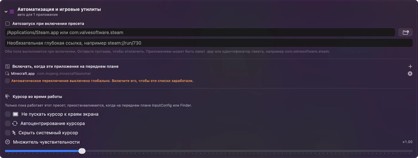

  1. В Settings, Advanced включите Switch presets when the front app changes.
  2. Откройте копию Auto Clicker через Edit и раскройте Automation & Gaming Utilities внизу редактора.
  3. В разделе Activate when these apps are in front нажмите кнопку «плюс» и выберите Roblox.
Раздел Automation and Gaming Utilities в копии пресета Auto Clicker, где в списке Activate when these apps are in front указано одно приложение.
Figure 2. Добавьте приложение в этот список: пресет включится, когда оно выйдет на передний план, и отступит, когда вы уйдёте.
Когда вы переходите в другое приложение, возвращается тот пресет, который был раньше, и это завершает любую серию. Подробнее о поведении см. в статье переключение пресетов по приложениям. Выход из Roblox завершает серию, поэтому кликер никогда не работает в других ваших приложениях.
