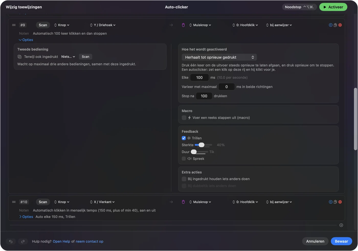

  • Jij: Kies in de Opties van de rij Repeats until pressed again, en typ daarna het aantal in Stop after.
  • InputConfig: Telt elke klik die het stuurt en beëindigt de run bij dat getal. Het label naast het veld leest presses, of presses (0 keeps going) zolang het 0 is.
  • Controle: Start een run op iets onschadelijks. Hij stopt vanzelf, en nog één druk op de bediening start een nieuwe run vanaf nul.
De opties van een klikrij in InputConfig met de instelling voor het afvuren op herhalen tot de volgende druk, Every op 100 ms met ongeveer 10 per seconde ernaast, de spreiding op 0 en het stopaantal op 100 aanslagen.
Figure 1. De rij met 100 klikken van de voorinstelling: 10 klikken per seconde, en hij stopt vanzelf bij 100.

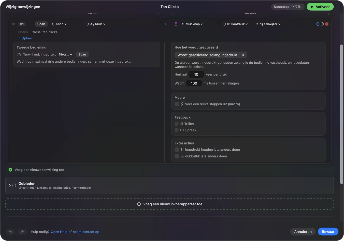

  • Jij: Typ op een klikrij die op Fires while held staat een getal in Repeat. Zodra het boven 1 ligt, verschijnt een veld Wait voor de milliseconden tussen de herhalingen.
  • InputConfig: Drukt en laat de klik zoveel keer los per druk, elk 50 ms vastgehouden, met de Wait ertussen.
  • Controle: Eén druk op de bediening geeft precies dat aantal klikken. Een tweede druk terwijl een run nog loopt, doet niets tot hij klaar is.
De opties van een klikrij in InputConfig die op Fires while held staat, met Repeat op 10 keer per druk en Wait op 100 ms tussen de herhalingen.
Figure 2. Repeat stuurt een vast aantal klikken per druk. Wait is de pauze ertussen.
