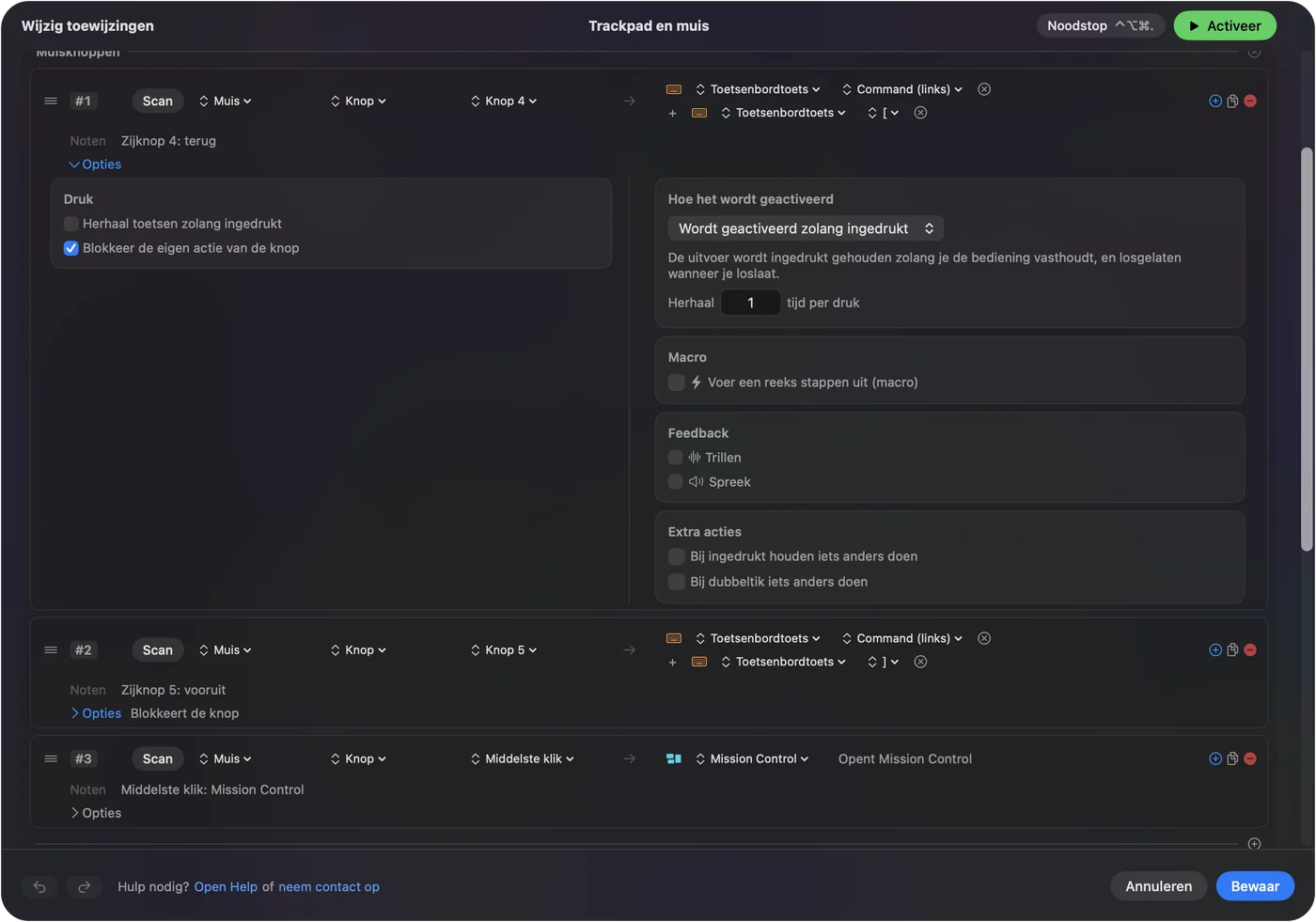

Elke muis met zijknoppen kan de toetsen dragen die de andere hand zou hebben ingedrukt. Dit zijn muisinvoer in InputConfig, dat knoppen tot 32 leest en een kantelwiel.
  • Jij: Koppel de twee zijknoppen aan Command en Shift in de schakelmodus, en de middelste knop aan Return. Zet op een rij van een middelste of zijknop Block the button's own action aan in de opties.
  • InputConfig: Houdt Command of Shift vast van de ene druk tot de volgende, en terwijl de preset draait, doet een geblokkeerde knop alleen zijn nieuwe taak, zodat een zijknop niet ook terug gaat in een browser.
  • Controle: Command-klik een link, Shift-selecteer een paar bestanden, en bevestig een dialoogvenster, allemaal zonder toetsenbord. De hoofdklik en de secundaire klik worden nooit geblokkeerd.
Rij voor een zijknop van de muis met Block the button's own action aan.
Figure 1. Met Block the button's own action aan doet een zijknop alleen zijn nieuwe taak zolang de preset draait.
