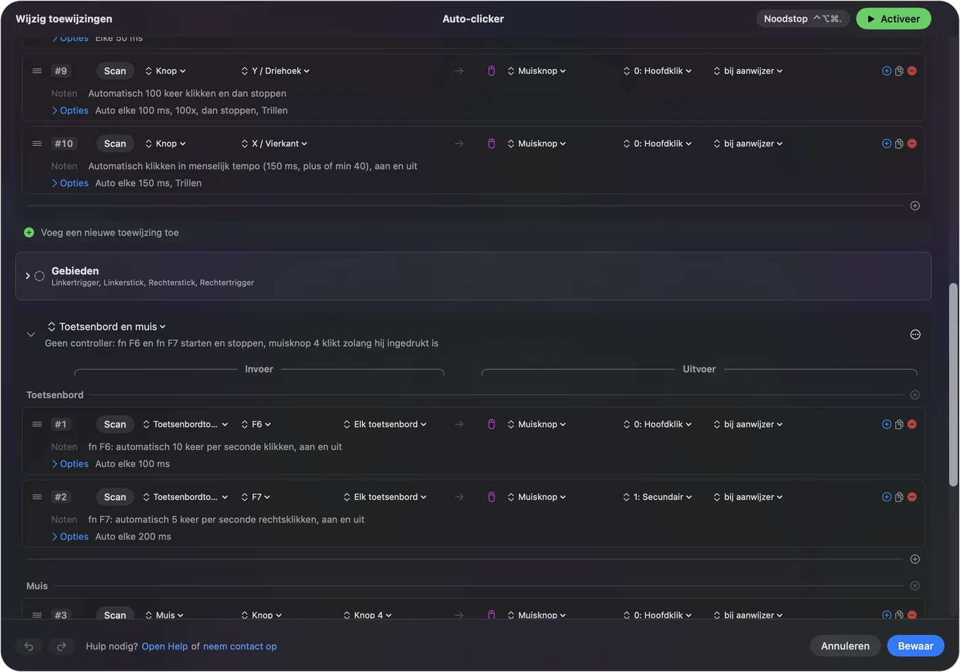

  5. Wil je een andere toets, druk dan op Edit, druk op Scan op de fn F6-rij en druk op de nieuwe toets.
Start en stop met de fn F6 en fn F7 van de voorinstelling
De Auto Clicker-voorinstelling heeft een groep rijen voor mensen zonder controller. Alle drie draaien vanaf het eigen toetsenbord en de muis van de Mac:
DrukWat het doet
fn F6Klikt links 10 keer per seconde waar de aanwijzer staat, tot je fn F6 opnieuw indrukt.
fn F7Klikt rechts 5 keer per seconde, tot je fn F7 opnieuw indrukt.
Muisknop 4, ingedruktKlikt links 15 keer per seconde, alleen zolang je hem vasthoudt. De eigen Back van de knop wordt geblokkeerd terwijl de voorinstelling draait.
  • Jij: Activeer Auto Clicker, richt op iets onschadelijks zoals een lege plek op het bureaublad, en druk één keer op fn F6.
  • InputConfig: Klikt de linkerknop 10 keer per seconde waar de aanwijzer staat, elke klik een losse klik.
  • Controle: Druk opnieuw op fn F6 en het klikken stopt. Gebeurde er helemaal niets, klim dan de ladder hieronder.
De Auto Clicker-voorinstelling in de InputConfig-editor, met de toetsenbord- en muisrijen: fn F6 klikt links 10 per seconde aan en uit, fn F7 klikt rechts 5 per seconde aan en uit, en muisknop 4 klikt links 15 per seconde zolang hij is ingedrukt.
Figure 1. De rijen van de voorinstelling voor een Mac zonder controller. Elke notitie noemt de toets, de knop en het tempo.
De sneltoets is fn F6, en het kost één druk om aan te zetten en één om uit te zetten.

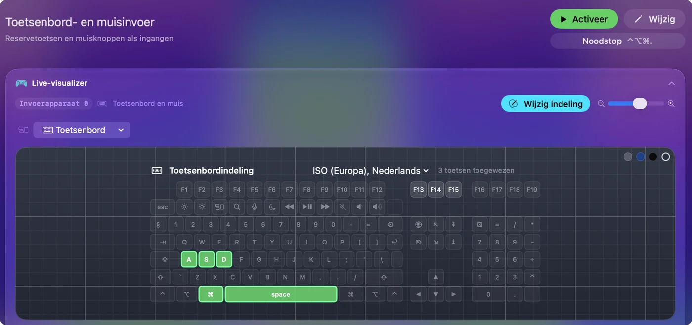

  5. Zie de toets aankomen. Open de Live Visualizer, kies de sjabloon Keyboard en druk op de toets. Een toets die daar oplicht, bereikt InputConfig. Een toets die donker blijft, nooit, dus kies een andere.
  6. Verplaats de sneltoets van het toetsenbord af. Een zijknop met Block the button's own action, of een controllerknop, vermijdt alle eigenaardigheden van toetsenborden.
De sjabloon Keyboard van de Live Visualizer, getekend als het toetsenbord van een MacBook, met de ingedrukte toetsen oplichtend.
Figure 3. De sjabloon Keyboard. Als F6 alleen oplicht terwijl fn is ingedrukt, heeft de rij fn F6 nodig.
