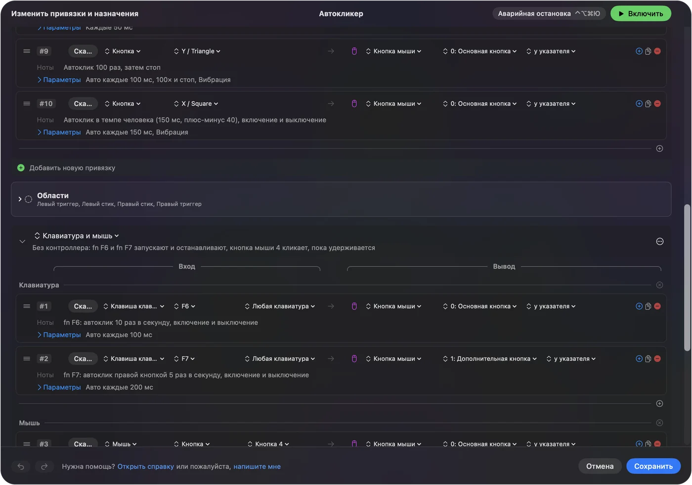

У пресета Auto Clicker есть группа строк для тех, у кого нет контроллера. Все три работают с клавиатуры и мыши самого Mac:
НажатиеЧто делает
fn F6Левые клики 10 раз в секунду там, где указатель, пока вы снова не нажмёте fn F6.
fn F7Правые клики 5 раз в секунду, пока вы снова не нажмёте fn F7.
Кнопка мыши 4, удержаниеЛевые клики 15 раз в секунду, только пока вы её держите. Собственное действие Back этой кнопки заблокировано, пока работает пресет.
  • Вы: Нажмите Activate на Auto Clicker, наведите указатель на что-нибудь безобидное, например на пустое место рабочего стола, и нажмите fn F6 один раз.
  • InputConfig: Кликает левой кнопкой 10 раз в секунду там, где стоит указатель, каждый клик одиночный.
  • Проверка: Нажмите fn F6 ещё раз, и кликанье прекратится. Если ничего не произошло вообще, поднимитесь по лестнице ниже.
Пресет Auto Clicker в редакторе InputConfig со строками клавиатуры и мыши: fn F6 включает и выключает левые клики 10 в секунду, fn F7 включает и выключает правые клики 5 в секунду, а кнопка мыши 4 кликает 15 в секунду, пока удерживается.
Figure 1. Строки пресета для Mac без контроллера. Каждая подпись называет клавишу, кнопку и темп.
Горячая клавиша это fn F6, и одно нажатие её включает, а одно выключает.

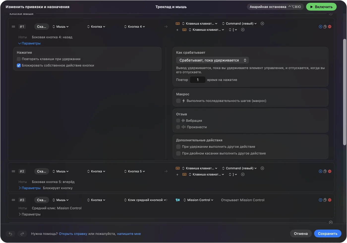

  • Боковая кнопка мыши. Кнопки 4 и 5 только переходят назад и вперёд в браузере. Отметьте Block the button's own action в строке, и приложения перестанут видеть эту кнопку, пока работает пресет, поэтому она запускает кликер и ничего больше. См. боковые кнопки мыши на Mac.

Строка боковой кнопки мыши в редакторе InputConfig с отмеченным пунктом о блокировке собственного действия кнопки.
Figure 2. С отмеченным пунктом о блокировке собственного действия кнопки боковая кнопка запускает кликер и перестаёт возвращать назад в браузере.

  • Вы: Выберите Auto Clicker и нажмите Edit. В строке, у которой в примечании написано fn F6: auto click 10 a second, on and off, нажмите Scan, затем нажмите нужную клавишу или кнопку.
  • InputConfig: Ставит новую клавишу на эту строку. Клик, темп и поведение «включение и выключение» остаются прежними.
  • Проверка: Строка теперь показывает название вашей клавиши. Сохраните, закройте редактор и нажмите клавишу дважды: кликанье начнётся, потом остановится.
Проверяйте с закрытым редактором. Пресет, который включен, продолжает работать, пока редактор открыт, а предупреждение в редакторе советует выключать его, пока вы что-то меняете.
Чтобы собрать то же самое с нуля, нажмите Add a new bind, отсканируйте свою клавишу, назначьте строке вывод Mouse Button и выставьте How it fires в Repeats until pressed again в её Options. Выберите Repeats while held, если хотите клики только пока клавиша нажата, как у строки боковой кнопки. Смена горячей клавиши никогда не меняет кликанье, а только то, что его запускает.

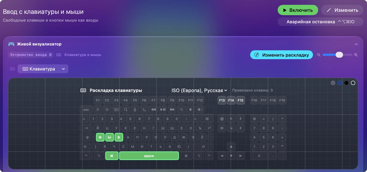

  5. Посмотрите, доходит ли клавиша. Откройте Live Visualizer, выберите шаблон Keyboard и нажмите клавишу. Клавиша, которая там подсвечивается, доходит до InputConfig. Клавиша, которая остаётся тёмной, не доходит никогда, поэтому выберите другую.
  6. Уберите горячую клавишу с клавиатуры. Боковая кнопка с Block the button's own action или кнопка контроллера обходят все особенности клавиатуры.
Шаблон Keyboard в Live Visualizer, нарисованный как клавиатура MacBook, где нажатые клавиши подсвечены.
Figure 3. Шаблон Keyboard. Если F6 подсвечивается только при удержании fn, строке нужна клавиша fn F6.
