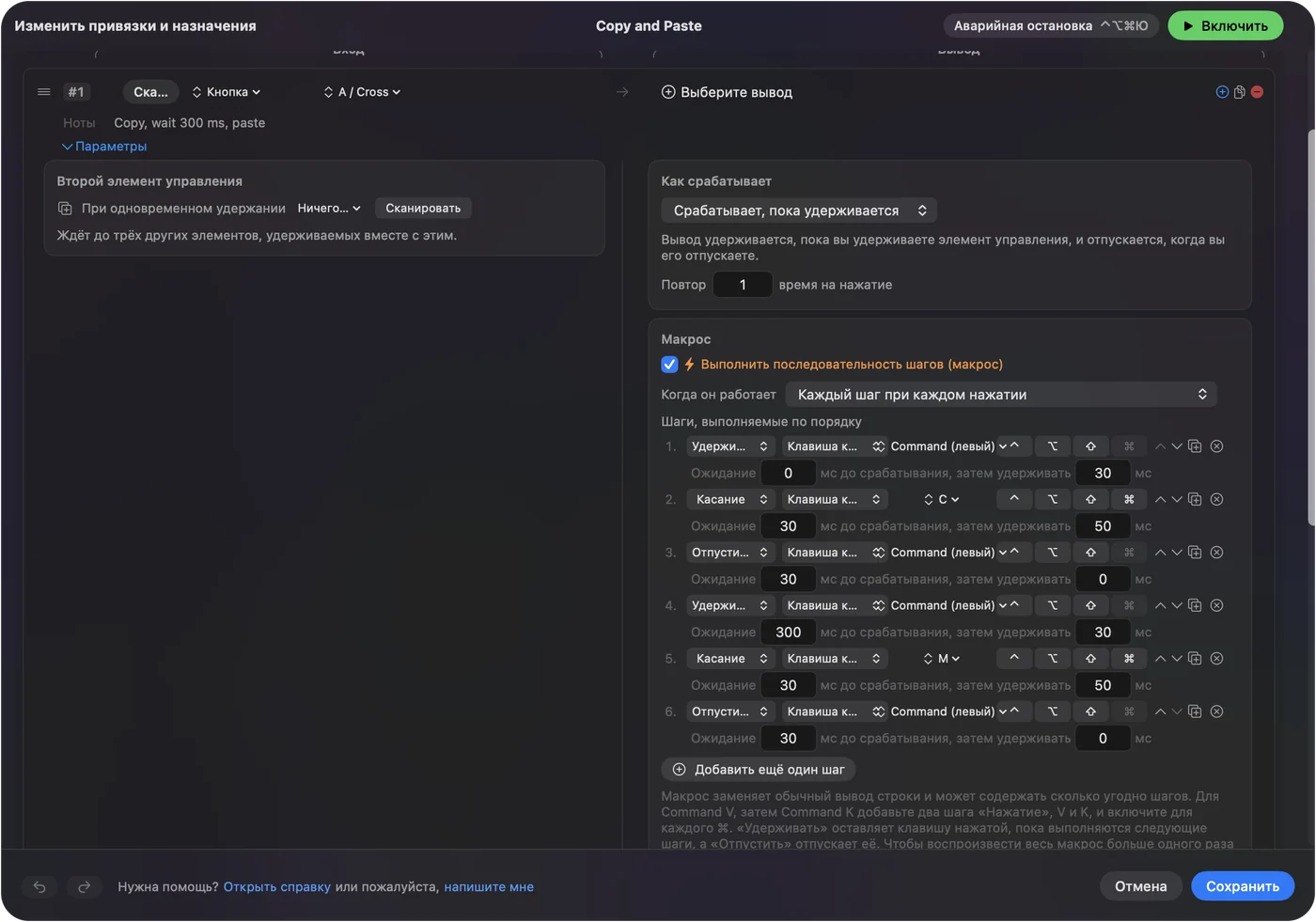

  • Вы: откройте пресет, нажмите Add a new bind, нажмите Scan и нажмите клавишу или кнопку. Установите выход Keyboard Key, выберите Command в Modifier Keys, затем нажмите плюс в строке и выберите букву.

копирует, ждёт и затем вставляетМакрос, в параметрах строки

Шаги макроса в параметрах строки: удерживать Command, нажать C, отпустить, подождать 300 мс, затем удерживать Command, нажать V и отпустить.
Figure 2. Макрос копировать и вставить на одной кнопке. У каждого шага своя пауза, поэтому увеличьте её, если приложение пропускает клавишу.
У каждой строки может быть действие при удержании и действие при двойном нажатии, так что одна клавиша несёт три функции: одно нажатие отменяет, удержание повторяет, двойное нажатие сохраняет. Одна и та же клавиша может даже иметь разную функцию в каждом приложении, потому что пресет может включаться сам, когда это приложение выходит на передний план. См. удержание и двойное нажатие и сочетания клавиш для отдельных приложений на Mac.
