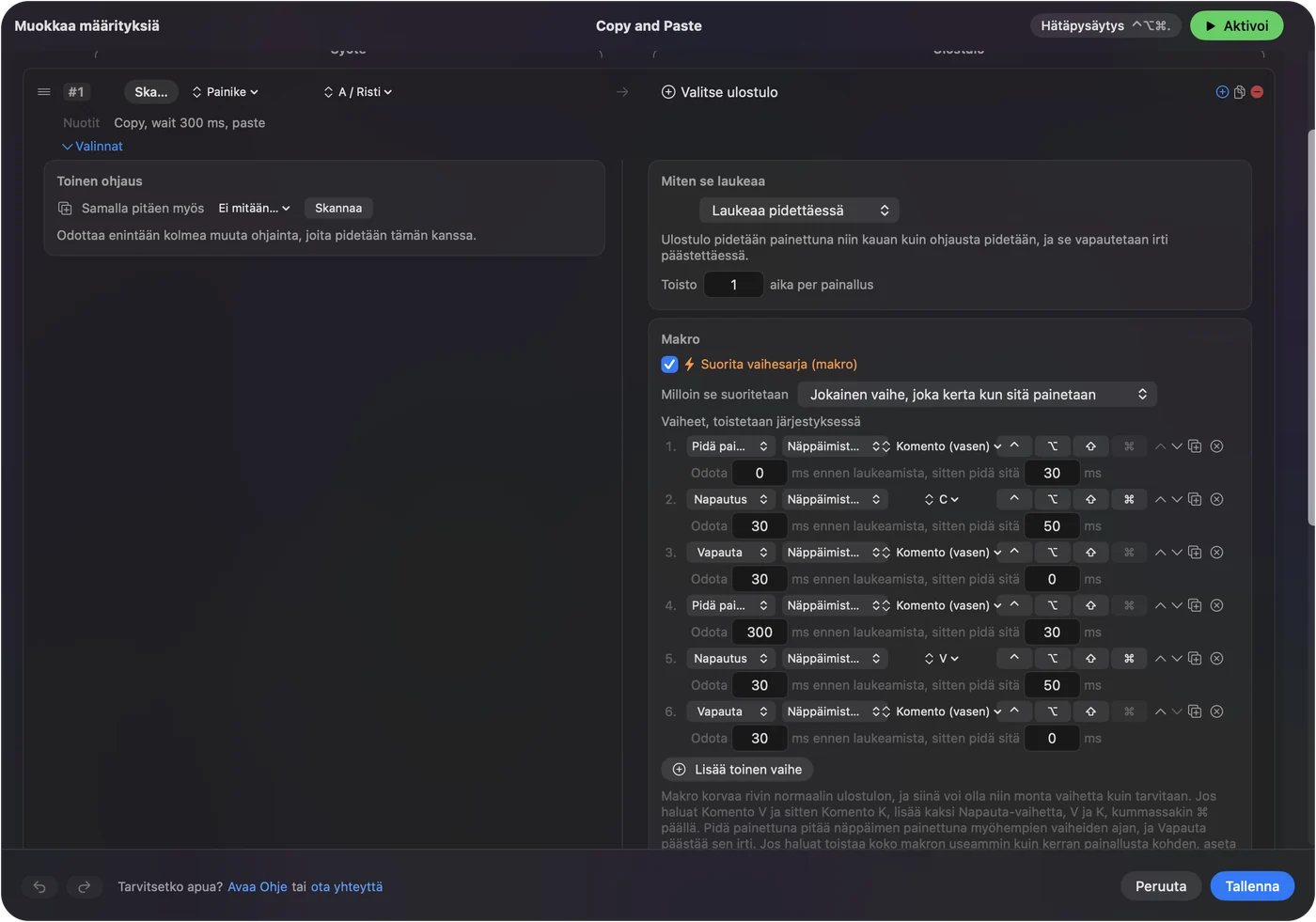

Kopioi, odottaa ja liittääMakro, rivin Options-valikossa

Makrovaiheet rivin Options-valikossa: pidä Command pohjassa, paina C, vapauta, odota 300 ms, pidä sitten Command pohjassa, paina V ja vapauta.
Figure 2. Kopioi ja liitä -makro yhdellä painikkeella. Jokaisella vaiheella on oma odotusaikansa, joten pidennä yhtä, jos sovellus pudottaa näppäimen.
