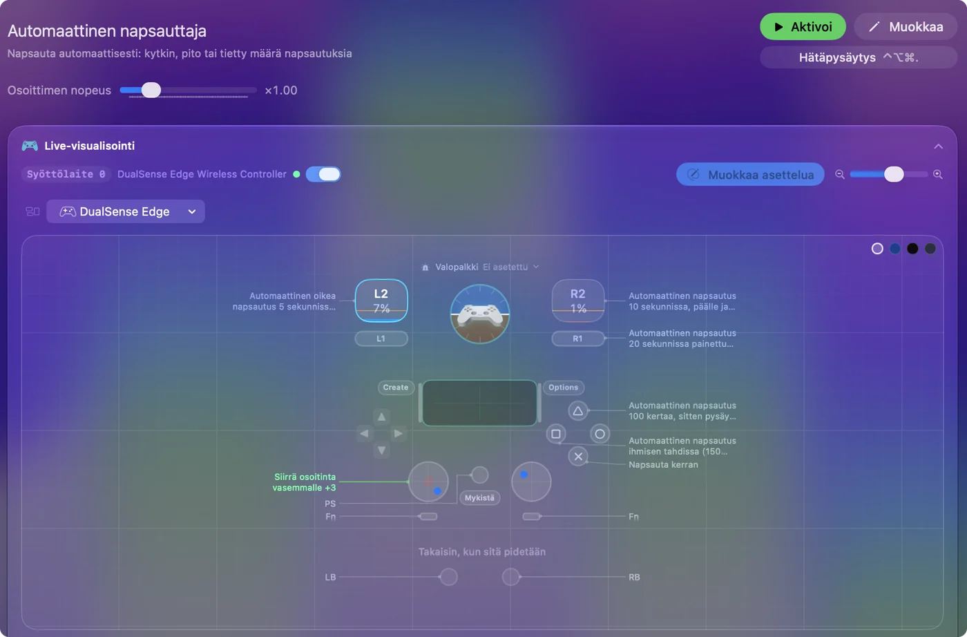

MacBookissa pidä fn pohjassa. Sellaisenaan F6-näppäin on järjestelmänäppäin (uudemmissa malleissa Älä häiritse -tila), jonka macOS pitää itsellään, joten mikään sovellus ei näe sitä, ja F7 yksinään on mediaohjausnäppäin. Kun fn on pohjassa, molemmat tavoittavat InputConfigin tavallisina F6- ja F7-näppäiminä. Jos olet kytkenyt päälle Use F1, F2, etc. keys as standard function keys -asetuksen kohdassa Keyboard Shortcuts, Function Keys, ne toimivat ilman fn:ää. Jokainen esiasetuksen rivi säätimittäin:
| Säädin | Mitä se tekee |
| Oikea liipaisin (RT / R2) | Vasen napsautus 10 sekunnissa. Yksi veto aloittaa, seuraava pysäyttää. |
| Vasen liipaisin (LT / L2) | Oikea napsautus 5 sekunnissa, päälle ja pois. |
| Oikea bumper (RB / R1) | Vasen napsautus 20 sekunnissa, vain pidettäessä. |
| Y / Triangle | 100 vasenta napsautusta, sitten pysähtyy itsestään. |
| X / Square | Vasen napsautus ihmismäisessä tahdissa, 150 ms plus miinus 40, päälle ja pois. |
| Vasen tikku | Liikuttaa osoitinta, joten voit tähdätä ilman hiirtä. |
| A / Cross | Yksi napsautus. |
| fn F6 | Vasen napsautus 10 sekunnissa, päälle ja pois. |
| fn F7 | Oikea napsautus 5 sekunnissa, päälle ja pois. |
| Hiiren painike 4 | Vasen napsautus 15 sekunnissa, kun pidetään. Esiasetuksen ollessa käynnissä tuo painike ei enää mene selaimessa takaisin. |
Jokaisesta ohjain- ja liipaisinvalinnasta kerrotaan sivuilla automaattinen napsautus ohjaimella ja automaattisen napsauttajan pikanäppäimet Macilla. Paina kerran aloittaaksesi ja sama säädin uudelleen pysäyttääksesi.

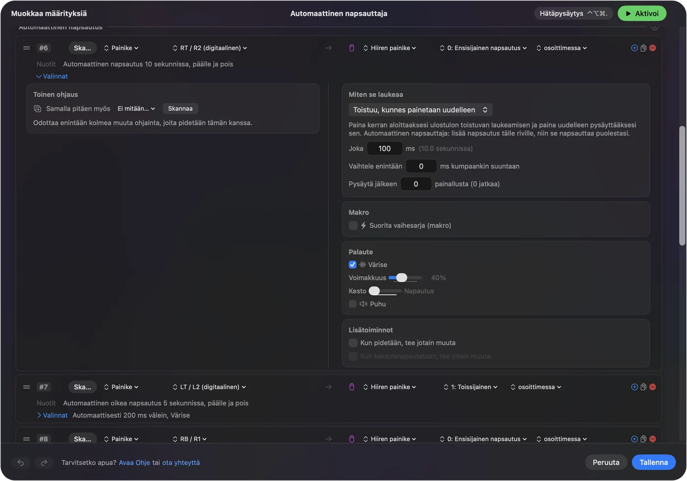

Vaihe 4: Muuta nopeutta
- Sinä: Paina esiasetuksen kohdalla Edit, etsi käyttämäsi rivi (oikea liipaisin tai fn F6) ja avaa sen Options. Kirjoita How it fires -ruutuun uusi luku kenttään Every.
- InputConfig: Näyttää nopeuden kentän vieressä, kuten (10.0 per second) 100 ms kohdalla. Every hyväksyy 5 ms:stä 60 000 ms:iin, eli täyteen minuuttiin.
- Tarkistus: Tallenna, sulje editori, aloita ajo ja kuuntele. 50 ms on 20 sekunnissa, 200 ms on 5 ja 1000 ms on yksi.
Päällä oleva esiasetus toimii edelleen, kun editori on auki, joten ajo, jonka käynnistät siellä, todella napsauttaa. Editorin yläreunan varoitus suosittelee Deactivate-painikkeen käyttöä, kun muutat paljon. Sisäänrakennetun esiasetuksen muokkaaminen muuttaa sinun kopiotasi. Säilyttääksesi alkuperäisen sellaisena kuin se toimitettiin, napsauta sitä sivupalkissa hiiren oikealla ja valitse Duplicate ennen muokkausta. Nopeuden muuntamiseen millisekunneiksi tai takaisin CPS:n ja millisekuntien laskuri tekee laskun, ja automaattisen napsauttajan CPS Macilla selittää luvut.

Vaihe 5: Tee ajoitus epätasaiseksi
- Sinä: Aseta Vary by up to, esimerkiksi 40 ms. Se hyväksyy jopa 10 000 ms.
- InputConfig: Arpoo uuden satunnaisen välin jokaisen napsautuksen jälkeen, väliltä Every miinus tuo määrä ja Every plus se, joten keskiarvo pysyy Every-arvossa. Esiasetuksen X / Square -rivi toimii näin: 150 ms plus miinus 40, joten jokainen väli osuu välille 110 ja 190 ms.
- Tarkistus: Napsautukset kuulostavat epäsäännöllisiltä, ja minuutin määrä on yhä lähellä sitä, mitä Every sanoo.

Vaihe 6: Aseta raja
- Sinä: Aseta Stop after luvuksi, esimerkiksi 100. Se hyväksyy enintään 100 000, ja 0 jatkaa, kunnes pysäytät.
- InputConfig: Lopettaa ajon itsestään sen monen napsautuksen jälkeen. Esiasetuksen Y / Triangle -rivi napsauttaa 100 kertaa 100 ms välein, joten sen ajo kestää kymmenen sekuntia.
- Tarkistus: Aloita ajo, ota kädet pois ja katso, kun se pysähtyy itsekseen.
Ajo kestää napsautusten määrän kerrottuna välillä: 500 napsautusta 200 ms välein on 100 sekuntia. Asetetun määrän napsautus kattaa myös Repeat-toiminnon kahdelle tai kolmelle napsautukselle painallusta kohden. Stop after on tapa, joka estää unohtuneen ajon napsauttamasta koko iltapäivän.

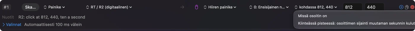

Vaihe 7: Napsauta yhtä kiinteää kohtaa
- Sinä: Avaa rivin napsautusvalikko Mouse Button -tuloksen vieressä (se lukee at pointer), valitse At a fixed point: use the pointer's position now ja siirrä osoitin kohtaan.
- InputConfig: Ottaa sijainnin kolme sekuntia myöhemmin, jotta ehdit paikalle, ja näyttää sen rivillä muodossa at x, y, ja kentät X ja Y tarkkojen lukujen kirjoittamiseen. Tästä eteenpäin osoitin hyppää siihen kohtaan ennen jokaista napsautusta.
- Tarkistus: Aloita ajo ja katso, kun osoitin laskeutuu kohtaan ennen jokaista napsautusta. Palataksesi valitse samasta valikosta Where the pointer is.
Älä koske hiireen kiinteän kohdan ajon aikana, koska osoitin siirretään jokaiselle napsautukselle. Jos kohta oli näytöllä, joka ei ole enää kytketty, InputConfig ohittaa napsautuksen eikä napsauta muualle, ja tapahtumaloki kertoo siitä. Kahta kohtaa varten käytä kahta riviä, kummallakin oma säädin. Yksityiskohdat ovat sivulla saman kohdan automaattinen napsautus.

Automaattinen napsautus Macilla on kolme päätöstä: kuinka nopeasti, kuinka se päättyy ja mikä sen käynnistää. Esiasetus tekee kaikki kolme puolestasi ensimmäisenä päivänä, ja jokainen niistä on kenttä, jonka voit muuttaa myöhemmin.
- Nopein aloitus. Aktivoi Auto Clicker ja paina fn F6, tai vedä oikeaa liipaisinta.
- Viritetty versio. Every vauhtiin, Vary by up to tuntuun ja Stop after loppuun.
- Turvallinen tapa. Aloitusnäppäin, joka ei tee muuta, ja hätäpysäytys opittuna ennen ensimmäistä pitkää ajoa.
Seuraavaksi Auto Clicker -esiasetuksen sivu listaa jokaisen rivin tarkoilla asetuksillaan, ja ilmaisen automaattisen napsauttajan Macille -sivu on yhden sivun yhteenveto. Aseta raja, valitse näppäin, joka ei tee muuta, ja automaattinen napsautus pysyy työkaluna, jota hallitset.

Voinko aloittaa automaattisen napsauttajan PS5- tai Xbox-ohjaimella?
Auto Clicker -esiasetuksessa oikea liipaisin aloittaa ja pysäyttää vasemmat napsautukset, vasen liipaisin lähettää oikeat napsautukset, ja oikea bumper napsauttaa pidettäessä. Mikä tahansa tuettu ohjaimen painike voi olla oman rivisi käynnistin.
Miten pysäytän automaattisen napsauttajan Macilla?
Paina samaa säädintä uudelleen tai käytä hätäpysäytystä: Control Option Command period mistä tahansa sovelluksesta, kolmen sekunnin pito Back ja Start ohjaimella, tai Emergency Stop valikkopalkissa.
