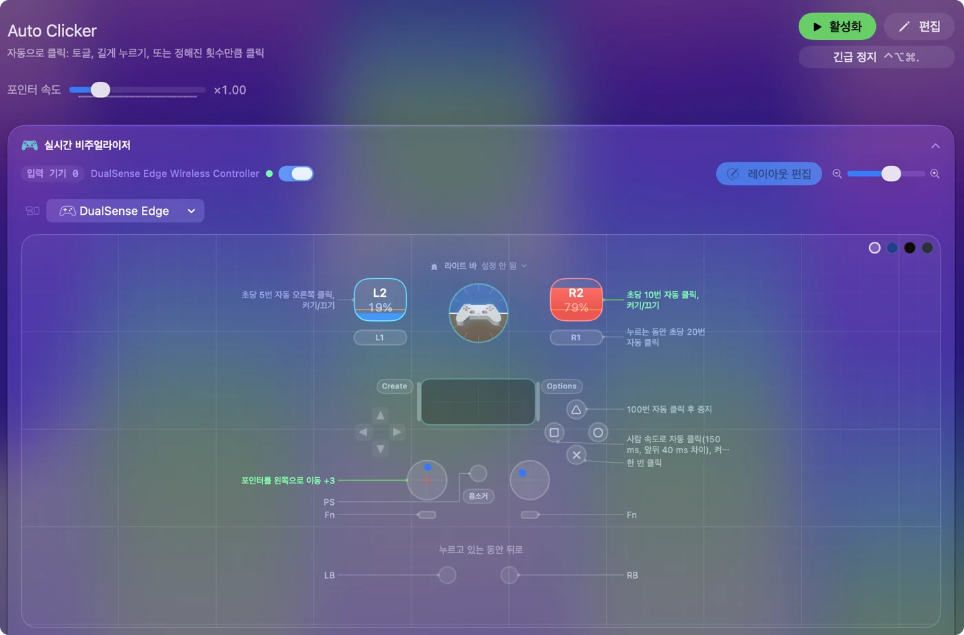

2단계: Auto Clicker 프리셋 활성화하기
  • 사용자: 사이드바에서 Desktop & Productivity 폴더를 열고 Auto Clicker를 클릭해 Activate를 누릅니다.
  • InputConfig: 프리셋을 시작합니다. 모든 행이 자기 컨트롤을 기다리므로 아직 아무것도 클릭하지 않습니다.
  • 확인: 버튼이 이제 Deactivate로 표시되고, 프리셋 페이지에 모든 행과 하는 일이 나열됩니다.
데스크탑 및 생산성 폴더에 있는 InputConfig의 Auto Clicker 프리셋 페이지. 컨트롤러 행과 키보드 및 마우스 행이 있습니다.
Figure 1. Auto Clicker 프리셋입니다. 컨트롤러 행은 한 그룹에, fn F6, fn F7, 사이드 버튼 행은 다른 그룹에 있습니다.

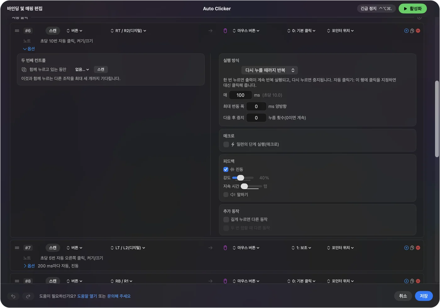

4단계: 속도 바꾸기
  • 사용자: 프리셋에서 Edit을 누르고, 쓰는 행(오른쪽 트리거나 fn F6)을 찾아 Options를 엽니다. How it fires 상자에서 Every에 새 숫자를 입력합니다.
  • InputConfig: 100ms에는 (10.0 per second)처럼 필드 옆에 속도를 보여 줍니다. Every는 5ms에서 60,000ms, 즉 1분까지 받습니다.
  • 확인: 저장하고, 편집기를 닫고, 실행을 시작해서 들어 보세요. 50ms는 1초에 20번, 200ms는 5번, 1000ms는 한 번입니다.
InputConfig 편집기의 행 옵션. 발동 방식은 다시 누를 때까지 반복, 간격은 100ms이고 옆에 초당 10.0이 표시되며 그 아래에 변동 폭과 중지 횟수가 있습니다.
Figure 2. 발동 방식 상자입니다. 간격 옆의 속도는 계산해서 보여 주므로 손으로 변환할 필요가 없습니다.
켜 둔 프리셋은 편집기가 열려 있는 동안에도 계속 작동하므로 거기서 시작한 실행은 실제로 클릭하고, 편집기 맨 위의 경고는 많이 바꾸는 동안 Deactivate를 권합니다. 기본 제공 프리셋을 편집하면 내 사본이 바뀝니다. 원본을 그대로 두려면 사이드바에서 오른쪽 클릭해 먼저 복제를 고르고 복제본을 편집하세요. 속도를 밀리초로, 또는 반대로 바꾸려면 CPS를 ms로 바꾸는 계산기가 계산해 주고, Mac의 자동 클릭기 CPS가 숫자를 설명합니다.
