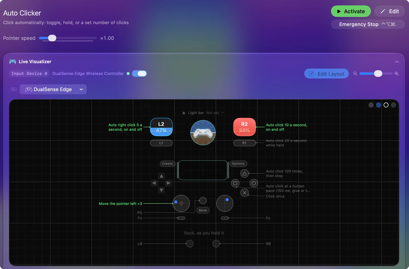

데스크탑 및 생산성 폴더에 있는 InputConfig의 Auto Clicker 프리셋 페이지. 컨트롤러 행과 키보드 및 마우스 행이 있습니다.
Figure 1. 기본 제공 Auto Clicker 프리셋입니다. Activate를 누르면 fn F6이 클릭을 시작하고 멈춥니다.
MacBook에서는 fn을 누르세요. F6 키 단독은 macOS가 자기 것으로 두는 시스템 키여서 어떤 앱도 보지 못합니다. 컨트롤러에서는 오른쪽 트리거가 왼쪽 클릭을 시작하고 멈추며, 왼쪽 트리거는 오른쪽 클릭, 오른쪽 범퍼는 누르는 동안 1초에 20번 클릭, Y / 세모 버튼은 100번 클릭하고 멈추며, X / 네모 버튼은 불규칙한 사람 같은 속도로 클릭합니다. 왼쪽 스틱은 포인터를 움직이고 A / 엑스 버튼은 한 번 클릭합니다. 모든 행은 Auto Clicker 프리셋 페이지에 나열되어 있고, 자동 클릭기 전체 안내서가 단계별로 조정합니다. 프리셋을 활성화하고 fn F6을 누르면 fn F6을 다시 누를 때까지 클릭합니다.

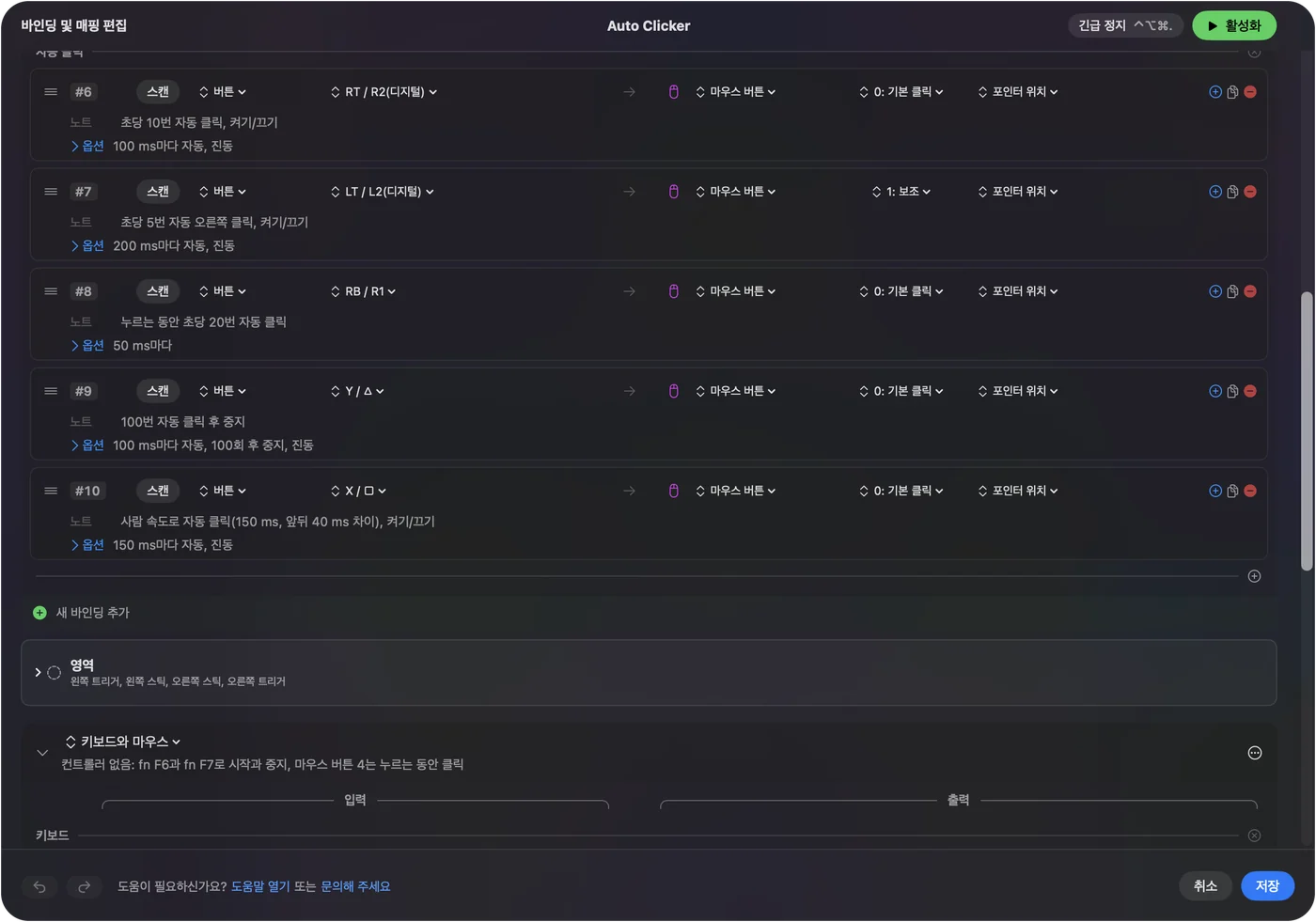

출력이 기본 클릭 0이고, 발동 방식이 다시 누를 때까지 반복으로, 간격이 100ms로 정해진 InputConfig 편집기의 행.
Figure 2. 자동 클릭기 전체가 행 하나입니다. 계산된 속도가 간격 옆에 표시됩니다.

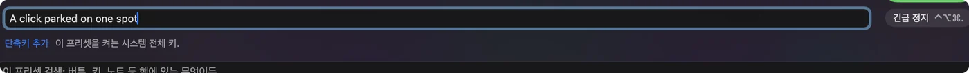

Where the pointer is와 At a fixed point 항목이 열려 있는, 마우스 버튼 출력 옆의 클릭 메뉴.
Figure 3. 두 번째 항목을 고른 다음 포인터를 그 지점으로 옮기세요. 3초 뒤에 행에 at x, y가 표시됩니다.
고정 지점 실행 중에는 마우스를 건드리지 마세요. 그 지점이 더 이상 연결되지 않은 디스플레이에 있었다면 엉뚱한 곳에 클릭하지 않고 클릭을 건너뜁니다. 포인터가 있는 곳을 클릭하는 방식으로 돌아가려면 Where the pointer is를 고르세요. 같은 지점 자동 클릭하기에 더 있습니다.
