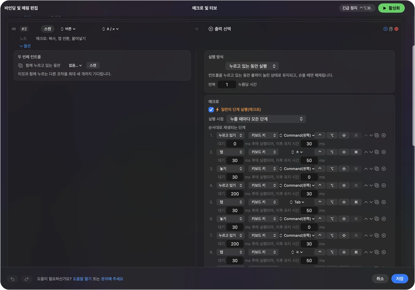

  2. Add a new bind를 클릭하고, Scan을 누른 다음 매크로를 실행할 컨트롤을 누릅니다.
  3. 행의 Options를 열고 Run a sequence of steps (macro)에 체크합니다. 같은 항목이 출력 메뉴의 Extra actions 아래에도 있습니다.
  4. Add a step을 클릭합니다. 단계마다 Keyboard Key나 Mouse Button이고, 실행하기 전의 Wait과 누르고 있는 시간이 밀리초로 있습니다.
  5. 저장하고, 편집기를 닫고, 프리셋을 활성화합니다.
세 단계가 있는 InputConfig 편집기의 매크로 행. Command C, 400ms 기다린 Command Tab, Command V.
Figure 1. 복사, 앱 전환, 붙여넣기입니다. 탭 단계 세 개이고, 앱 전환 뒤의 단계 앞에 더 긴 대기가 있습니다.

기본 제공 Macros & Turbo 프리셋에 따라 해 볼 두 가지가 있습니다. A 버튼은 복사하고, Command Tab으로 앱을 전환하고, 붙여넣습니다. Y 버튼은 세 항목 아래로 이동하고 Return을 누릅니다.

매크로의 단계. Command C, 300ms 대기, 그다음 Command V.
Figure 3. 복사, 300ms 대기, 붙여넣기를 누르고 있기, 탭, 놓기 단계로 만들었습니다. 대기는 앱이 복사를 끝낼 시간을 줍니다.
