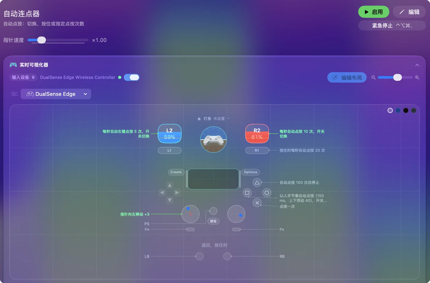

第 2 步:激活 Auto Clicker 预设
- 你:在边栏里打开 Desktop & Productivity 文件夹,点按 Auto Clicker,然后按 Activate。
- InputConfig:启动预设。此时还没有点击,因为每一行都在等它的控件。
- 检查:按钮现在显示 Deactivate,预设页面列出了每一行和它的作用。

在 MacBook 上,要按住 fn。F6 键单独按时是系统键(较新的机型上是“勿扰模式”),macOS 留给自己用,所以没有任何 App 能看到它,而 F7 单独按是媒体键。按住 fn 时,两者都会作为普通的 F6 和 F7 到达 InputConfig。如果你在“系统设置”,“键盘”,Keyboard Shortcuts,Function Keys 里打开了 Use F1, F2, etc. keys as standard function keys,它们不用 fn 也能用。预设里的每一行,按控件列出:
| 控件 | 它做什么 |
| 右扳机(RT / R2) | 每秒点击左键 10 次。拉一次开始,再拉一次停止。 |
| 左扳机(LT / L2) | 每秒点击右键 5 次,开和关。 |
| 右肩键(RB / R1) | 每秒点击左键 20 次,仅在按住时。 |
| Y / 三角 | 点击左键 100 次,然后自己停止。 |
| X / 方块 | 以接近人类的节奏点击左键,150 毫秒上下浮动 40,开和关。 |
| 左摇杆 | 移动指针,所以你不用鼠标也能瞄准。 |
| A / 叉 | 点击一次。 |
| fn F6 | 每秒点击左键 10 次,开和关。 |
| fn F7 | 每秒点击右键 5 次,开和关。 |
| 鼠标按钮 4 | 按住时每秒点击左键 15 次。预设运行期间,那个按钮在浏览器里不再是“后退”。 |

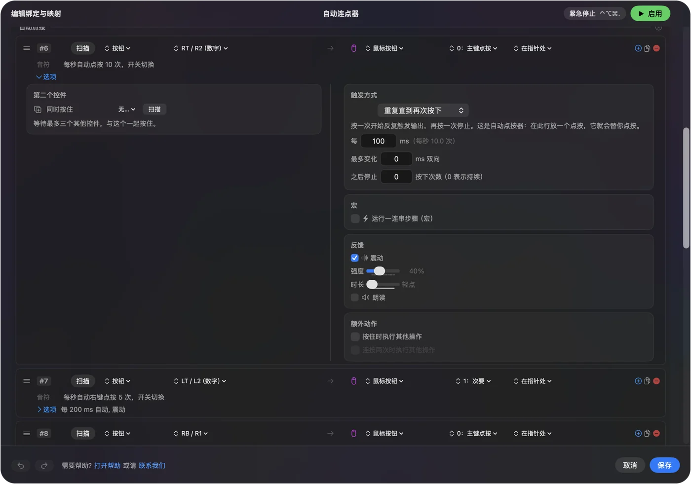

- 你:在预设上按 Edit,找到你用的那一行(右扳机,或 fn F6),打开它的 Options。在 How it fires 框里,往 Every 输入一个新数字。
- InputConfig:在字段旁边显示速率,比如 100 毫秒对应(每秒 10.0 次)。Every 接受 5 毫秒到 60,000 毫秒,也就是整整一分钟。
- 检查:保存,关闭编辑器,开始一次运行,听一听。50 毫秒是每秒 20 次,200 毫秒是 5 次,1000 毫秒是 1 次。

第 5 步:让节奏不均匀
- 你:设置 Vary by up to,例如 40 毫秒。它最多接受 10,000 毫秒。
- InputConfig:每次点击后随机取一个新的间隔,范围从 Every 减去这个量,到 Every 加上这个量,所以平均值仍是 Every。预设的 X / 方块那一行就是这样:150 毫秒上下浮动 40,所以每个间隔都落在 110 到 190 毫秒之间。
- 检查:点击听起来不规律,而一分钟内的次数仍接近 Every 所说的。
变化讲的是手感,适合那种过于规律的节拍看起来或用起来不对的工作。它不是用来隐藏什么的办法,我也不会保证它能通过任何游戏的检测。更多算好的数字在随机间隔自动连点里。
第 6 步:设一个上限
- 你:把 Stop after 设为一个数字,例如 100。它最多接受 100,000,0 表示一直点到你停止它。
- InputConfig:点击那么多次后自己结束这次运行。预设的 Y / 三角那一行以 100 毫秒点击 100 次,所以一次运行持续十秒。
- 检查:开始一次运行,把手拿开,看着它自己停下。
一次运行的时长是点击次数乘以间隔:200 毫秒点 500 次就是 100 秒。点击设定的次数还讲到 Repeat,用于每按一次点两三下。Stop after 是避免被遗忘的运行点一整个下午的好习惯。

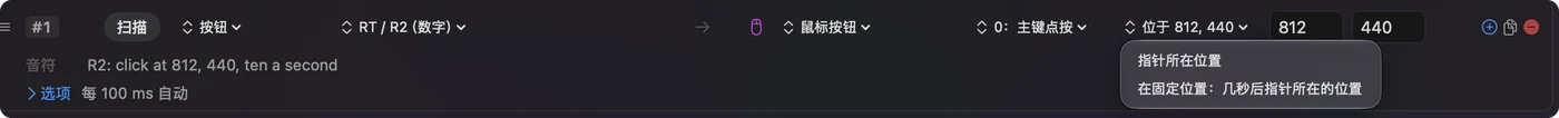

- 你:在这一行上,打开 Mouse Button 输出旁边的点按菜单(它显示为 at pointer),选 At a fixed point: use the pointer's position now,然后把指针移到那个位置。
- InputConfig:三秒后取下这个位置,让你有时间走到那里,并在这一行上显示为 at x, y,旁边有 X 和 Y 字段,可以输入准确的数字。从此以后,指针在每次点击前都会跳到那个位置。
- 检查:开始一次运行,看着指针在每次点击前落在那个位置。要退回去,在同一个菜单里选 Where the pointer is。

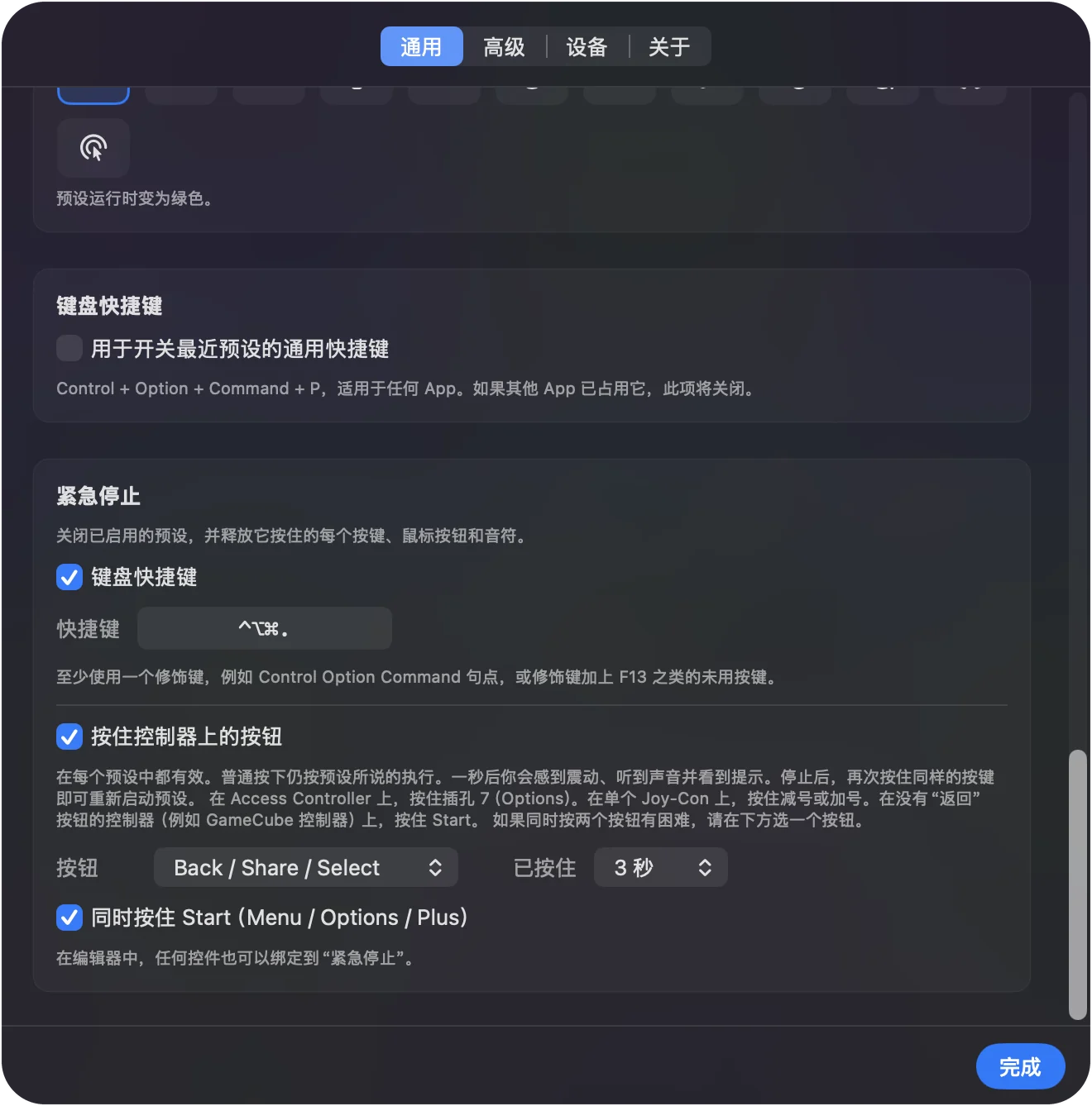

这一部分讲每一种退路,从一次按下,到删除预设。如果你是跳着读过来的:紧急停止是 Control Option Command 句号。沿着这个阶梯往上爬,先做最小的一步:
- 再按一次同一个控件。Repeats until pressed again 的行会在下一次按下时停止。
- 松手。Repeats while held 的行,比如右肩键或鼠标按钮 4,在你松开时停止。
- 让 Stop after 走完。带上限的行会自己结束。
- 使用紧急停止。在任何 App 里按 Control Option Command 句号,或者在手柄上同时按住 Back 和 Start 三秒(Xbox 手柄是 View 和 Menu,DualSense 是 Create 和 Options),或者点按菜单栏里的 Emergency Stop。它会关掉当前激活的预设,并松开它按住的所有按键和鼠标按钮。
- 锁定 Mac。锁定会停止所有运行,解锁后也不会自行重新开始。
- 停用预设。点按菜单栏里的 Stop,或预设页面上的 Deactivate。
- 删除这一行或这个预设。Mac 上的其他东西都不会变,内置预设可以从这一页重新下载。
紧急停止页面讲了如何更改快捷键、按钮和按住时间,如何停止连点器也涵盖了其他 App。紧急停止永远只是停止,所以随时按都是安全的。
