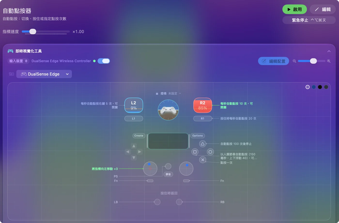

InputConfig 裡 Auto Clicker 預設集的頁面,位於 Desktop and Productivity 檔案夾,有它的手把列,以及鍵盤和滑鼠列。
Figure 1. Auto Clicker 預設集。手把的列在一組,fn F6、fn F7 和側邊按鈕的列在另一組。

  • 你:指向某個無害的東西,例如空白的「文字編輯」視窗,並按一次 fn F6。使用手把的話,則改為扣一次右扳機。
  • InputConfig:在指標所在的位置,每秒點按左鍵 10 次,直到你再按一次同一個控制項。在會震動的手把上,開始時會有輕微的震動,讓你感覺到執行開始。
  • 確認:再按一次 fn F6,或右扳機。點按就會停止。
在 MacBook 上,要按住 fn。F6 鍵單獨按是系統按鍵(在最近的型號上是勿擾模式),macOS 自己留著,所以沒有 App 看得到它,而單獨的 F7 是媒體鍵。按住 fn 時,兩者都會以一般的 F6 和 F7 到達 InputConfig。如果你在「系統設定」、「鍵盤」、Keyboard Shortcuts、Function Keys 裡開啟了「Use F1, F2, etc. keys as standard function keys」,它們不用 fn 也能運作。預設集裡的每一列,依控制項分:
控制項作用
右扳機(RT / R2)左鍵點按每秒 10 次。扣一次開始,再扣一次停止。
左扳機(LT / L2)右鍵點按每秒 5 次,開和關。
右肩鍵(RB / R1)左鍵點按每秒 20 次,只有按住期間。
Y / Triangle100 次左鍵點按,然後自己停止。
X / Square以像真人的節奏左鍵點按,150 毫秒上下 40,開和關。
左搖桿移動指標,所以你不用滑鼠也能瞄準。
A / Cross點按一次。
fn F6左鍵點按每秒 10 次,開和關。
fn F7右鍵點按每秒 5 次,開和關。
滑鼠按鈕 4按住期間左鍵點按每秒 15 次。預設集執行期間,那個按鈕不會再讓瀏覽器返回上一頁。
每個手把和扳機的選擇,都在用手把自動點按和 Mac 上連點器的熱鍵裡說明。按一次開始,再按同一個控制項停止。

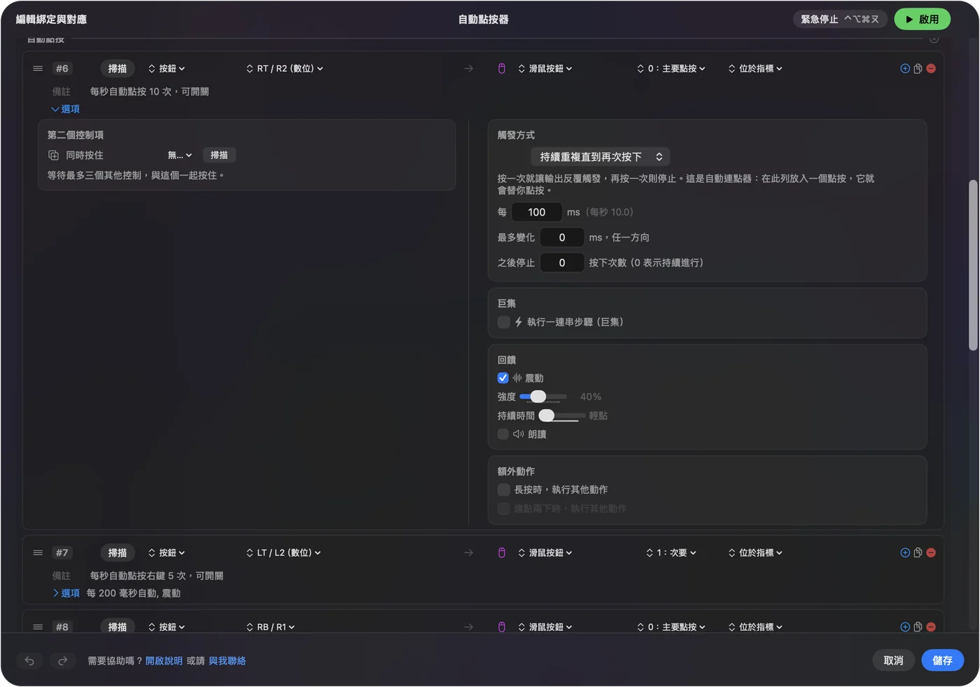

  • 你:在預設集上按「Edit」,找到你使用的那一列(右扳機,或 fn F6),並打開它的 Options。在 How it fires 方框裡,於「Every」輸入新的數字。
  • InputConfig:在欄位旁顯示速率,例如 100 毫秒顯示(每秒 10.0 次)。Every 接受 5 毫秒到 60,000 毫秒,也就是整整一分鐘。
  • 確認:儲存,關閉編輯器,開始一次執行,然後聽聽看。50 毫秒是每秒 20 次,200 毫秒是 5 次,1000 毫秒是一次。
InputConfig 編輯器裡某一列的選項:觸發方式設為重複直到再按一次,間隔 100 毫秒,旁邊顯示每秒 10.0 次,下方是隨機變化和次數上限。
Figure 2. 觸發方式方框。間隔旁的速率會替你算好,所以你永遠不用手動換算。
預設集啟用時,編輯器打開著它仍然會繼續運作,所以你在那裡開始的執行真的會點按,而編輯器頂端的警告建議你在更改較多東西時按「停用(Deactivate)」。編輯內建的預設集,改的是你那份副本。想保留出廠時的原樣,請先在側邊欄用右鍵按它並選擇「Duplicate」,然後編輯複本。想把速率換成毫秒或換回去,CPS 轉毫秒計算器會幫你算,而 Mac 上連點器的 CPS 說明這些數字。

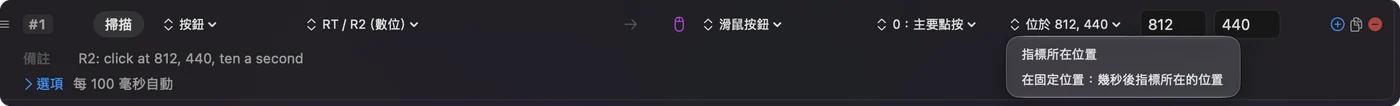

  • 你:在這一列打開 Mouse Button 輸出旁的點按選單(上面寫著 at pointer),選擇「At a fixed point: use the pointer's position now」,然後把指標移到那個位置。
  • InputConfig:三秒後取得位置,讓你有時間移過去,並在這一列顯示為 at x, y,旁邊有 X 和 Y 欄位可以輸入精確的數字。從那時起,每次點按之前指標都會跳到那個位置。
  • 確認:開始一次執行,看著指標在每次點按之前落在那個位置上。想退回去,就在同一個選單裡選擇「Where the pointer is」。
滑鼠按鈕輸出旁打開的點按選單,有指標所在的位置,以及在固定的點使用指標目前位置兩個選項。
Figure 3. 點按選單。三秒倒數之後,這一列會顯示 x, y,而不是指標處。
固定位置的執行期間請不要動滑鼠,因為每次點按都要移動指標。如果那個位置在已不再連接的顯示器上,InputConfig 會略過點按,而不是點在別的地方,活動記錄也會這麼說。想要兩個位置,就用兩列,各有自己的控制項。詳細內容在自動點按同一個位置。
