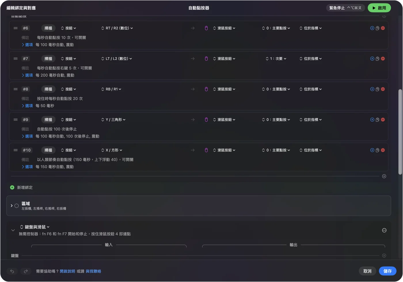

用內建的預設集開始點按
最快的路完全不需要設定。Auto Clicker 是內建預設集之一,在側邊欄的 Desktop & Productivity 檔案夾裡。
  • 你:安裝 InputConfig,在它詢問時允許輔助使用權限,然後在側邊欄打開 Desktop & Productivity,按一下「Auto Clicker」並按「啟用(Activate)」。指向某個無害的東西並按 fn F6。
  • InputConfig:在指標所在的位置,每秒點按左鍵 10 次,直到你再按一次 fn F6。fn F7 對右鍵點按做同樣的事,每秒 5 次,而按住滑鼠的側邊按鈕 4,則在按住期間每秒點按 15 次。
  • 確認:再按一次 fn F6,點按就會停止。
InputConfig 裡 Auto Clicker 預設集的頁面,位於 Desktop and Productivity 檔案夾,有它的手把列,以及鍵盤和滑鼠列。
Figure 1. 內建的 Auto Clicker 預設集。按啟用,然後 fn F6 開始和停止點按。
在 MacBook 上要按住 fn:F6 鍵單獨按是 macOS 自己留著的系統按鍵,所以沒有 App 看得到它。使用手把時,右扳機開始和停止左鍵點按,左扳機是右鍵點按,右肩鍵在按住期間每秒點按 20 次,Y / Triangle 點按 100 次後停止,而 X / Square 則以不規則、像真人一樣的節奏點按。左搖桿移動指標,A / Cross 點按一次。每一列都列在 Auto Clicker 預設集頁面,而完整的連點器指南會一步一步教你調整。啟用預設集,按 fn F6,它就會一直點按,直到你再按一次 fn F6。
