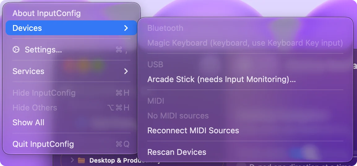

Merkki on ohjain, joka on kytkettynä, ehkä jopa kirjoittaa, mutta ei koskaan ilmesty InputConfigin sivupalkin yläosaan.
  • Sinä: Avaa InputConfig, valikkopalkista Devices.
  • InputConfig: Listaa oikeuden pidättämän ohjaimen nimen perässä merkinnällä (needs Input Monitoring).
  • Tarkista: Jos näet tuon merkinnän, seuraava osio on korjauksesi.
InputConfigin Devices-valikko, jossa on arcade-tikku merkittynä needs Input Monitoring.
Figure 1. Ohjain, joka esittää myös näppäimistön, on merkitty Devices-valikossa, ja sen napsauttaminen avaa oikean paneelin Järjestelmäasetuksissa.
Kun asetuksissa, Advanced-välilehdellä, on kytketty päälle Show the activity log, päänäkymän alareunassa oleva loki kertoo myös, että laite toimii näppäimistönä, joten macOS sallii InputConfigin lukea sen vain Syötteen tarkkailulla.
Jos Devices-valikossa ohjain on harmaana ja syy on eri, kuten Xbox 360 -tyylinen pad, Syötteen tarkkailu ei auta. Xbox 360 -ohjaimet Macilla selittää sen tapauksen. Devices-valikko kertoo syyn, joten lue se ennen kuin muutat mitään asetusta.
