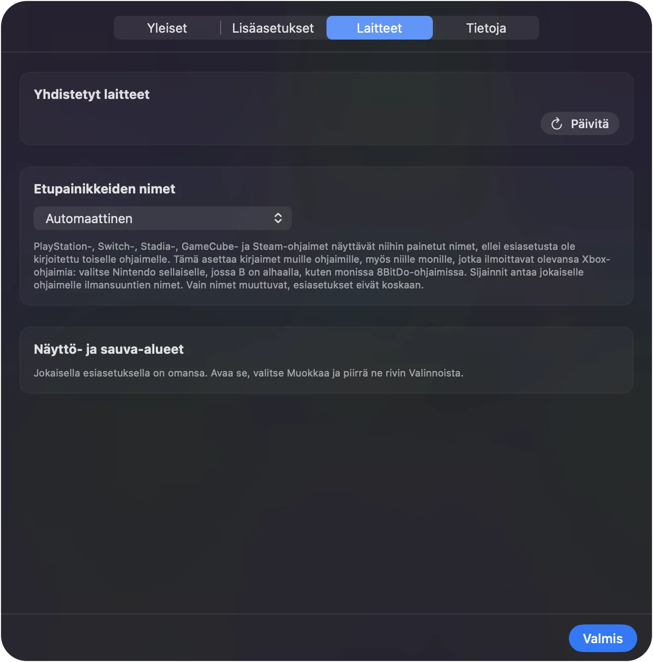

Jos et ole varma, avaa InputConfigin Settings, Devices ja katso kohtaa Connected devices.
Yhdistettyjen laitteiden luettelo InputConfigin asetuksissa.
Figure 1. Pelityylinen joystick näkyy kohdassa Connected devices. Joystick-hiirtä ei näy, koska Mac näkee sen hiirenä.
Jos osoitin liikkuu itsestään, tarvitset apua vain napsautuksiin ja komentoihin.
