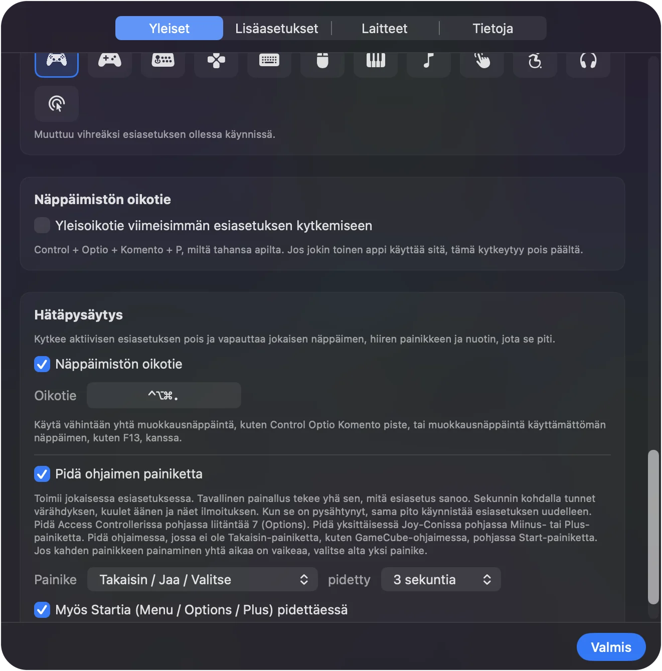

Opeta ulospääsy kerran
Jos osoitin koskaan karkaa tai ohjain tekee jotain outoa, on aina tapa palata. Kiipeä tikkaat, pienin askel ensin:
  1. Paina X tai B. Lähes aina he avasivat valikon tai Mission Controlin. X / Square sulkee useimmat asiat, ja B / Circle palaa takaisin.
  2. Pidä kahta pysäytyspainiketta kolme sekuntia. Back ja Start yhdessä (View ja Menu Xbox-padissa, Create ja Options DualSensessa) pysäyttää kaiken ja vapauttaa pidetyt näppäimet. Sekunnin päästä värinä kertoo, että pysäytys on tulossa, ja ääni sanoo, kun se on tapahtunut.
  3. Paina näppäimistön pysäytystä. Control Option Command ja piste tekevät saman, ja niin tekee Emergency Stop valikkopalkissa.
  4. Deaktivoi esiasetus. Valikkopalkista tai päänäkymästä, kun haluat ohjaimen tekevän ihan mitään.
Easy Browsessa Back / Share avaa Mission Controlin ja Start avaa Spotlightin, joten pito avaa molemmat ennen kuin se pysähtyy. Pelkkä hidas Back-painallus ei koskaan pysäytä mitään, koska pysäytys tarvitsee myös Startin pidettynä. Jos kaksi painiketta kerralla on vaikea heidän käsilleen, avaa kohta Settings, General, Emergency stop ja valitse LT / L2 painikkeeksi, joka toimii sitten yksin: Easy Browse jättää sen liipaisimen sitomatta, ja sen löytää helposti kosketuksella. Pysäytys itsessään ei koskaan kytke mitään päälle eikä poista mitään, joten sen painaminen on turvallista, kun on hämmentynyt, eikä esiasetus käynnisty uudelleen itsestään sen jälkeen. Samojen painikkeiden pitäminen uudelleen päästämisen jälkeen käynnistää sen takaisin enintään 10 minuuttia pysäytyksen jälkeen.
Hätäpysäytyksen asetukset, joissa ovat näppäinoikotie, ohjainpainike asetettuna arvoon LT / L2 ja pitoaika.
Figure 4. Valitse LT / L2 ohjaimen pysäytykseksi, jos kaksi painiketta kerralla on vaikea. Tässä valittu painike toimii yksin.
Kirjoita se kortille Macin viereen. Sitä tarvitaan harvoin, mutta tieto siitä, että se on olemassa, saa ihmiset luottamaan itseensä ja kokeilemaan asioita.
