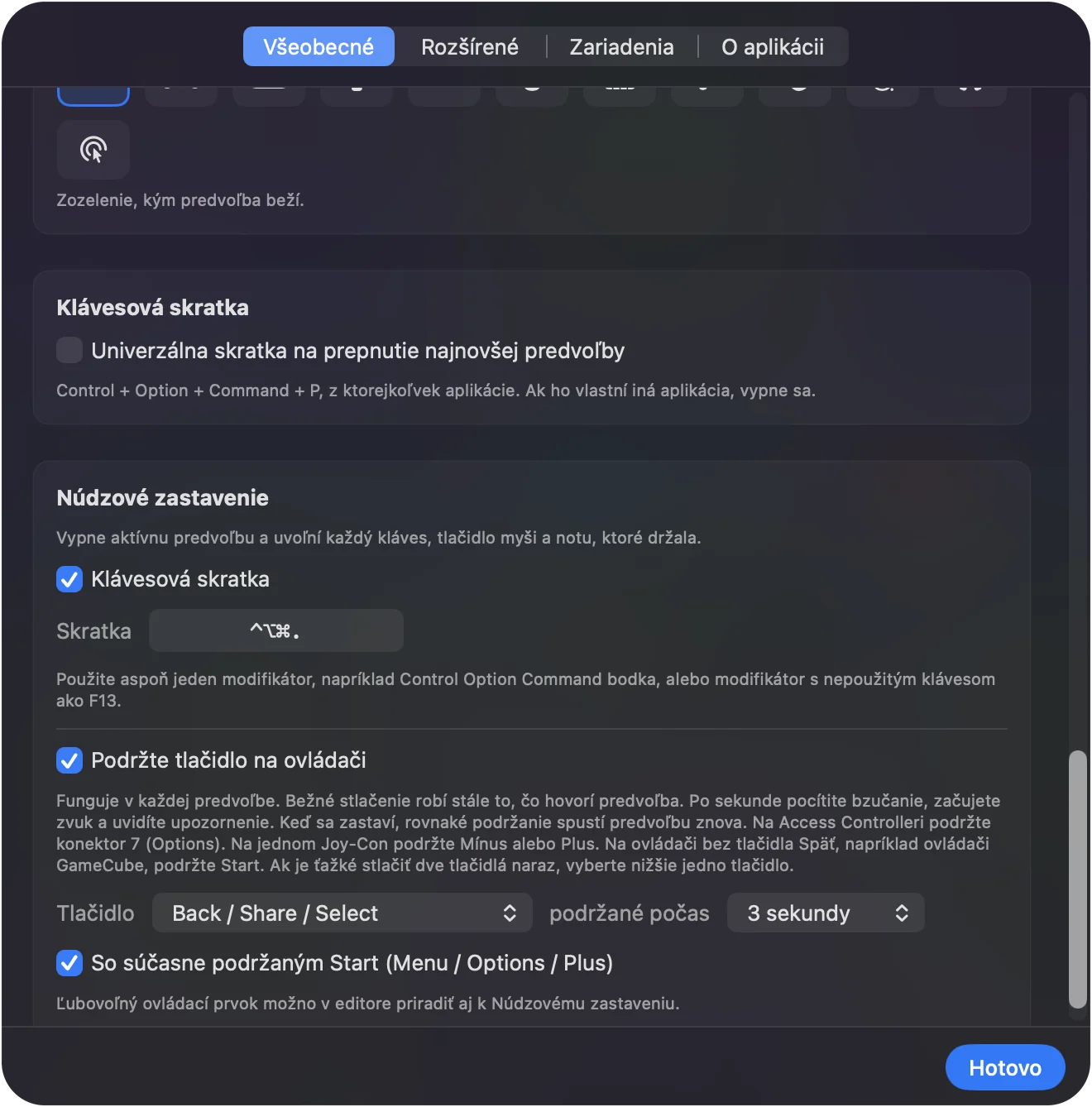

Naučte cestu von raz
Ak ukazovateľ niekedy uteká alebo ovládač urobí niečo zvláštne, vždy je cesta späť. Prejdite týmto rebríkom, najmenší krok prvý:
  1. Stlačte X alebo B. Takmer vždy otvorili ponuku alebo Mission Control. X / Square zatvorí väčšinu vecí a B / Circle vráti späť.
  2. Podržte dve tlačidlá zastavenia tri sekundy. Držanie Back a Start spolu (View a Menu na ovládači Xbox, Create a Options na DualSense) zastaví všetko a uvoľní každý podržaný kláves. Po jednej sekunde príde vibrácia, že zastavenie prichádza, a hlas povie, keď sa stalo.
  3. Stlačte klávesovú skratku zastavenia. Control Option Command a bodka robí to isté, a rovnako Emergency Stop v lište s ponukami.
  4. Deaktivujte preset. Z lišty s ponukami alebo z hlavného okna, keď chcete, aby ovládač nerobil vôbec nič.
V Easy Browse Back / Share otvára Mission Control a Start otvára Spotlight, takže držanie otvorí obe, kým zastaví. Pomalé stlačenie samotného Back nikdy nič nezastaví, lebo zastavenie potrebuje držané aj Start. Ak je pre ich ruky ťažké stlačiť dve tlačidlá naraz, otvorte v Nastaveniach, General, Emergency stop a vyberte LT / L2 ako tlačidlo, ktoré potom funguje samo: Easy Browse nechá ten spúšťač nenaviazaný a ľahko sa nájde na dotyk. Samotné zastavenie nič nezapne ani nič nezmaže, takže je bezpečné ho stlačiť, keď sú zmätení, a preset sa potom sám nerozbehne. Podržanie tých istých tlačidiel znova, po pustení, ho spustí späť, najviac 10 minút po zastavení.
Nastavenia núdzového zastavenia s klávesovou skratkou, tlačidlom ovládača nastaveným na LT / L2 a dĺžkou podržania.
Figure 4. Vyberte LT / L2 pre zastavenie ovládačom, ak je ťažké stlačiť dve tlačidlá naraz. Tlačidlo vybrané tu funguje samo.
Napíšte to na kartičku pri Macu. Je to zriedka potrebné, ale vedomie, že to existuje, dáva ľuďom dôveru vyskúšať veci.
