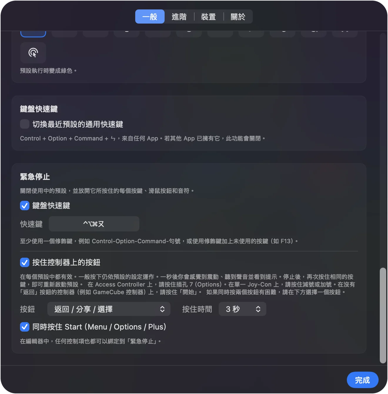

在 Easy Browse 裡,Back / Share 打開 Mission Control,Start 打開 Spotlight,所以按住時會先打開這兩個,然後才停止。單獨慢慢按 Back 不會停止任何東西,因為停止還需要同時按住 Start。如果兩個按鈕同時按對他們的手來說很難,就打開「Settings」、「General」、「Emergency stop」,並選 LT / L2 當按鈕,它就能單獨運作:Easy Browse 沒有綁定那個扳機,而且憑觸感很容易找到。停止本身從不開啟任何東西,也不刪除任何東西,所以困惑時按它是安全的,而且預設集之後不會自己重新啟動。放開之後再按住同樣的按鈕,會讓它重新啟動,在停止後最長 10 分鐘內有效。
緊急停止設定,有鍵盤快速鍵、設為 LT / L2 的手把按鈕,以及按住時間。
Figure 4. 如果同時按兩個按鈕很難,就為手把停止選 LT / L2。在這裡選的按鈕可以單獨運作。
