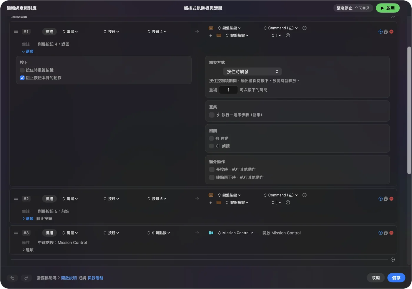

把另一隻手的按鍵交給滑鼠
任何有側邊按鈕的滑鼠,都可以負責另一隻手會按的按鍵。這些是 InputConfig 裡的滑鼠輸入,它能讀取最多到 32 的按鈕以及傾斜滾輪。
  • 你:把兩個側邊按鈕以 Toggle 模式綁定到 Command 和 Shift,把中鍵綁定到 Return。在中鍵或側邊按鈕的列上,於 Options 裡開啟「Block the button's own action」。
  • InputConfig:從一次按下到下一次按下,一直按住 Command 或 Shift,而預設集執行期間,被封鎖的按鈕只做它的新工作,所以側邊按鈕不會再同時讓瀏覽器返回上一頁。
  • 確認:Command 點按連結、Shift 選取幾個檔案,並確認對話框,全都不用鍵盤。主要點按和次要點按絕不會被封鎖。
滑鼠側邊按鈕的一列,已開啟封鎖按鈕本身的動作。
Figure 1. 開啟封鎖按鈕本身動作後,預設集執行期間側邊按鈕只做它的新工作。
