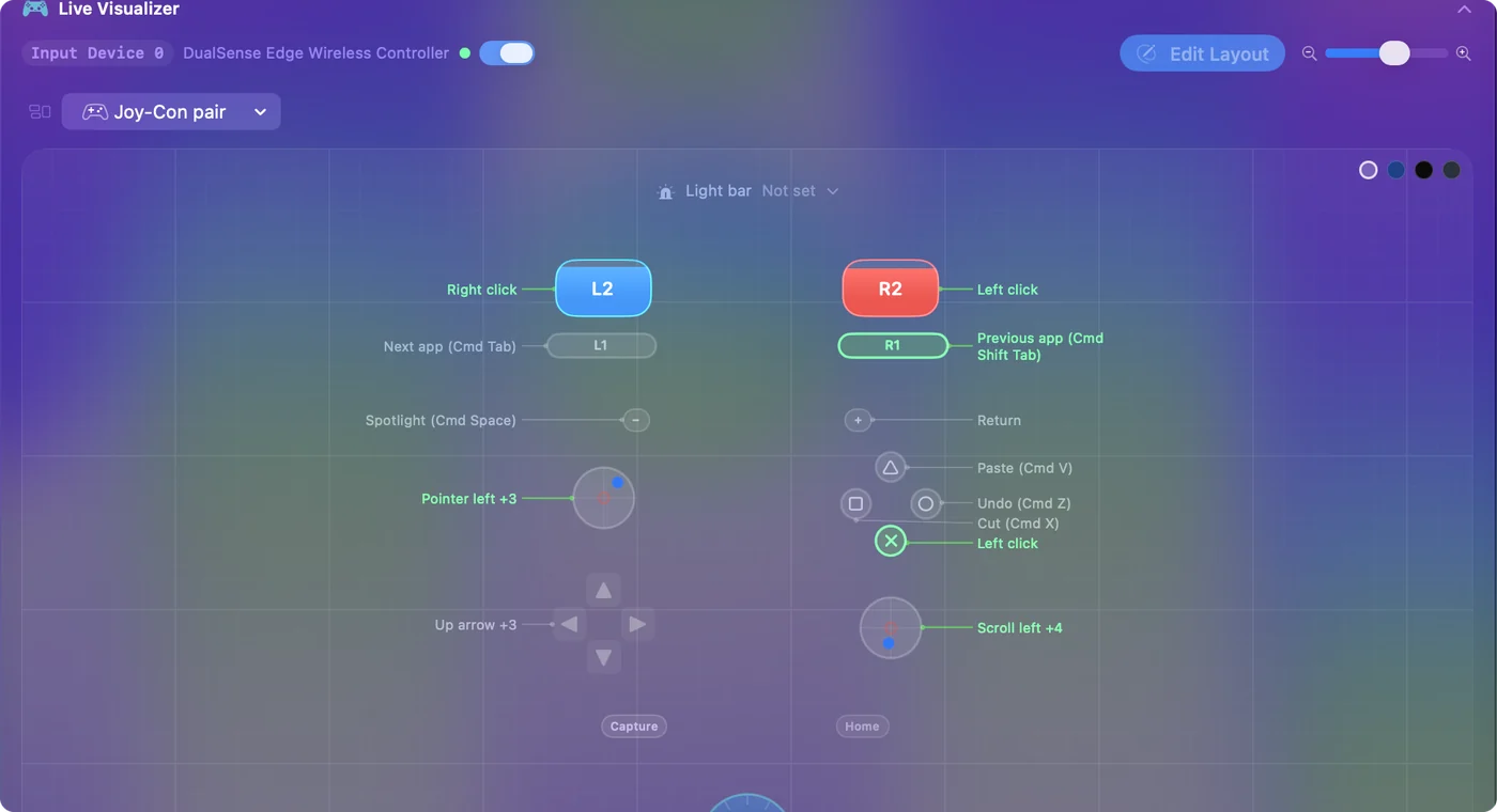

Ak ich aplikácia vidí oddelene a chcete, aby fungovali ako jeden pad, InputConfig dá každému Joy-Conu vlastný slot v tom istom presete, takže ľavý môže niesť pohyb a pravý akcie. Väzby vytvorené na spojenej dvojici sa neprenesú na jeden Joy-Con, preto si pre každý preset vyberte jedno usporiadanie.
Live Visualizer v InputConfig kreslí dvojicu Joy-Con, s ľavou páčkou a tlačidlom A pravého Joy-Conu označenými ich akciami.
Obrázok 1. Každý Joy-Con má vlastný slot, takže ľavý sa môže hýbať a pravý konať, v jednom presete.
