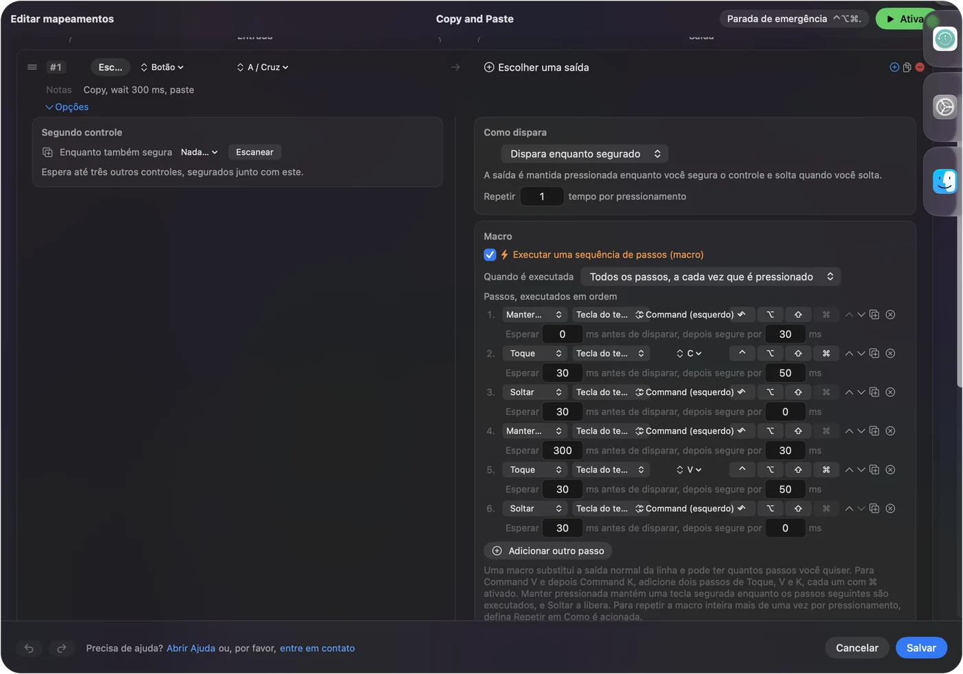

É aqui que fica divertido. Uma atribuição do macOS só pode apertar outras teclas, e uma linha do InputConfig pode fazer muito mais:
Um toque queComo
Abre um app, ou o traz para a frenteSystem Function, Open App
Abre um site ou um linkSystem Function, Open URL
Digita seu e-mail ou uma resposta que você envia todo diaType Text
Copia, espera e depois colaUma macro, nas opções da linha
Executa o que você criou no app ShortcutsRun Siri Shortcut
Inicia o ditado, abre o Mission Control ou tira uma captura de telaSystem Function
Continua desfazendo enquanto você a seguraRepeat, nas opções da linha
Passos de uma macro nas opções de uma linha: segurar Command, tocar em C, soltar, esperar 300 ms, depois segurar Command, tocar em V e soltar.
Figure 2. Uma macro de copiar e colar em um único botão. Cada passo tem sua própria espera, então aumente uma se algum app perder uma tecla.
Cada linha também pode ter uma ação de segurar e uma ação de toque duplo, então uma tecla carrega três funções: um toque desfaz, segurar refaz, um toque duplo salva. A mesma tecla pode até ter uma função diferente em cada app, porque um preset pode se ativar sozinho quando aquele app vai para a frente. Veja segurar e toque duplo e atalhos de teclado por app no Mac.
