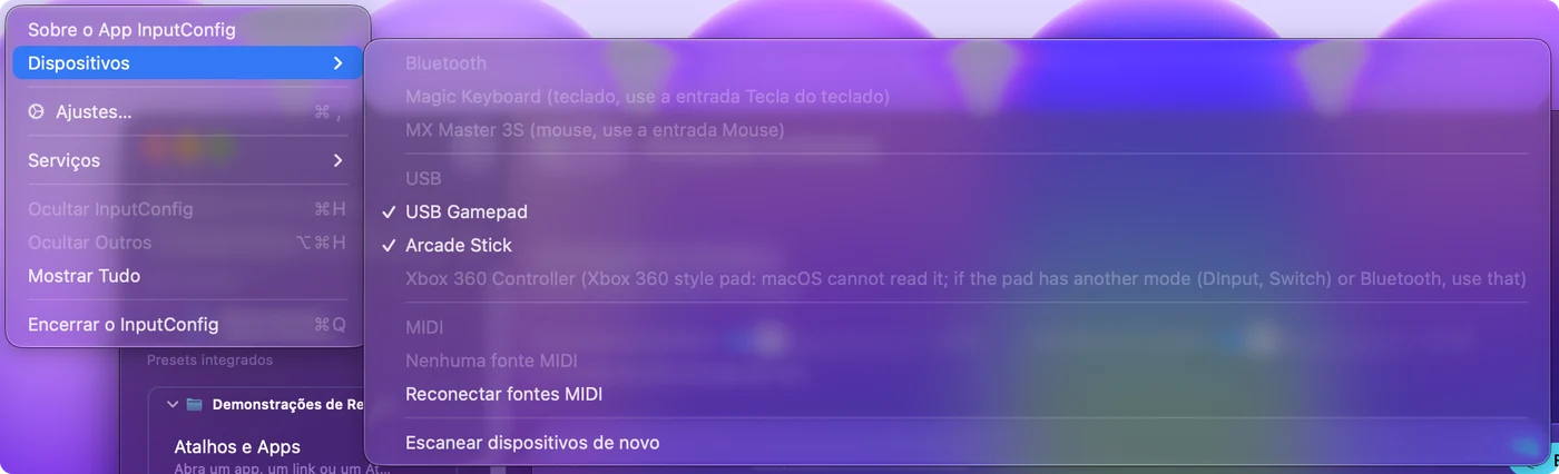

Use controles que o macOS não lê
Tudo o que está na tabela de Bluetooth é lido pelo macOS, então aparece em Game Controllers, e todo jogo com suporte a controles o enxerga. Um segundo grupo se conecta ao Mac, mas não é um controle de jogo para o macOS: gamepads USB genéricos, joysticks de arcade no modo PC, volantes, manches de voo, um 8BitDo no modo X e, como recursos experimentais, o adaptador GameCube e o Switch 2 Pro Controller por cabo. O InputConfig lê esses controles diretamente e os transforma em teclas e mouse, e ele dá nome aos botões de muitos pads genéricos a partir do banco comunitário SDL GameControllerDB. Três coisas ajudam quando um deles não aparece:
  • InputConfig, Devices. Esse menu lista cada dispositivo Bluetooth e USB que o Mac vê, com um visto nos que o InputConfig lê. Clique em um sem visto e o app o abre manualmente e o lembra.
  • Itens em cinza dizem o motivo. Um pad no estilo Xbox 360 aparece com o motivo pelo qual o macOS não consegue lê-lo (mais sobre o pad 360), e no macOS 14 um pad Xbox One ou Series com fio aparece com uma nota para usar Bluetooth ou o macOS 15. Um pad 8BitDo em um modo que o macOS não lê recebe uma nota na janela principal do InputConfig, com o modo que você precisa usar.
  • Monitoração de Entrada, para um tipo de controle. Um controle que também se apresenta como teclado, como alguns joysticks de arcade e pads de macros, precisa dela. O Devices marca isso (needs Input Monitoring), e por que um controle precisa da Monitoração de Entrada explica o que fazer.
O menu Devices do InputConfig listando dispositivos Bluetooth e USB, com vistos nos que o InputConfig lê e uma entrada em cinza.
Figure 1. Um visto indica que o InputConfig lê o dispositivo. Uma entrada em cinza mostra o motivo pelo qual ele não consegue.
