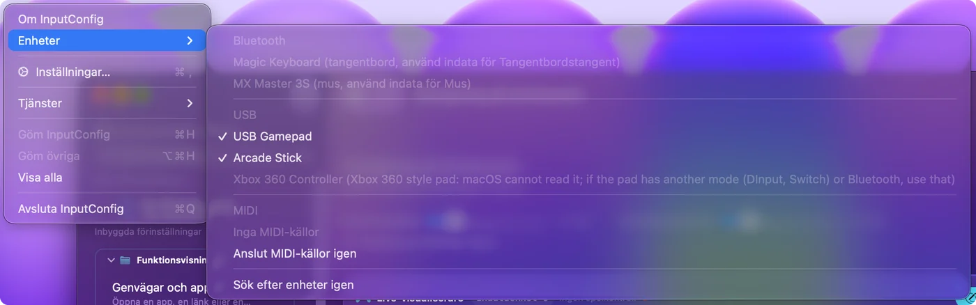

Använd kontroller som macOS inte läser
Allt i Bluetooth-tabellen läses av macOS, så det visas under Spelkontroller, och varje spel med stöd för kontroller ser det. En andra grupp ansluter till Mac men är inte en spelkontroll för macOS: generiska USB-plattor, arkadspakar i PC-läge, rattar, flygspakar, en 8BitDo i X-läge och, som experimentella funktioner, GameCube-adaptern och Switch 2 Pro Controller på kabel. InputConfig läser dem direkt och gör om dem till tangenter och mus, och namnger knapparna på många generiska plattor från den gemenskapsdrivna SDL GameControllerDB. Tre saker hjälper när en inte dyker upp:
- InputConfig, Devices. Den här menyn listar varje Bluetooth- och USB-enhet som Mac ser, med en bock på dem som InputConfig läser. Klicka på en utan bock så öppnar appen den för hand och kommer ihåg den.
- Gråtonade poster förklarar varför. En Xbox 360-platta listas med skälet till att macOS inte kan läsa den (mer om 360-plattan), och på macOS 14 listas en kabelansluten Xbox One- eller Series-platta med en anteckning om att använda Bluetooth eller macOS 15. En 8BitDo i ett läge som macOS inte läser får en anteckning i InputConfigs huvudfönster med läget att använda.
- Övervakning av inmatning, för en typ av kontroll. En kontroll som också presenterar sig som ett tangentbord, som vissa arkadspakar och makroplattor gör, behöver det. Devices markerar den (kräver Övervakning av inmatning), och varför en kontroll behöver Övervakning av inmatning förklarar vad du ska göra.
