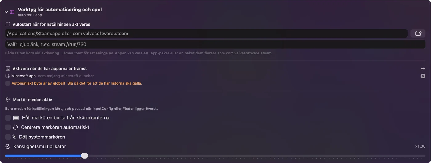

  1. I Settings, Advanced, slår du på Switch presets when the front app changes.
  2. Öppna din kopia av Auto Clicker med Edit och fäll ut Automation & Gaming Utilities längst ned i redigeraren.
  3. Under Activate when these apps are in front trycker du på plusknappen och väljer Roblox.
Avsnittet Automation and Gaming Utilities i en kopia av förinställningen Auto Clicker, med en app listad under Activate när appen är överst.
Figure 2. Lista en app här, så tar förinställningen över när den appen kommer överst och lämnar över när du går därifrån.
När du byter till en annan app kommer den förinställning du hade tidigare tillbaka, vilket avslutar en körning. Mer om hur det fungerar finns i byte av förinställningar per app. Att lämna Roblox avslutar körningen, så den klickar aldrig i dina andra appar.
