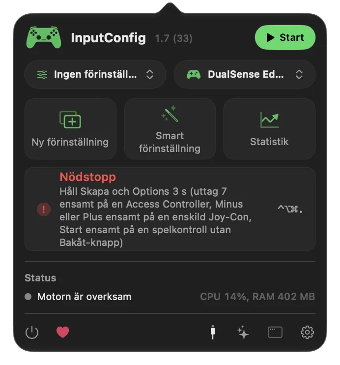

Använd nödstoppet
  • Du: Tryck på Control Option Command period, eller håll handkontrollens knappar i tre sekunder.
  • InputConfig: Stänger av den körande förinställningen och släpper alla tangenter, musknappar och toner den höll. Vid hållningen på handkontrollen vibrerar padet en sekund innan, så du vet att det kommer.
  • Kontrollera: Mac-datorn spelar ljudet Funk, klickandet stannar och förinställningen visar Activate igen.
InputConfigs fönster i menyraden med den röda knappen Emergency Stop, handkontrollens hållning listad under den och tangentbordsgenvägen till höger.
Figure 1. Emergency Stop i menyraden. Den listar också de sätt att stoppa som fungerar just nu.
Den raderar ingenting: förinställningen är orörd och kan aktiveras igen. I Inställningar, Allmänt håller Emergency stop genvägen, handkontrollens knapp och hålltiden, från en till fem sekunder. Mer finns på sidan om nödstoppet. Att stoppa är alltid säkert att prova.
