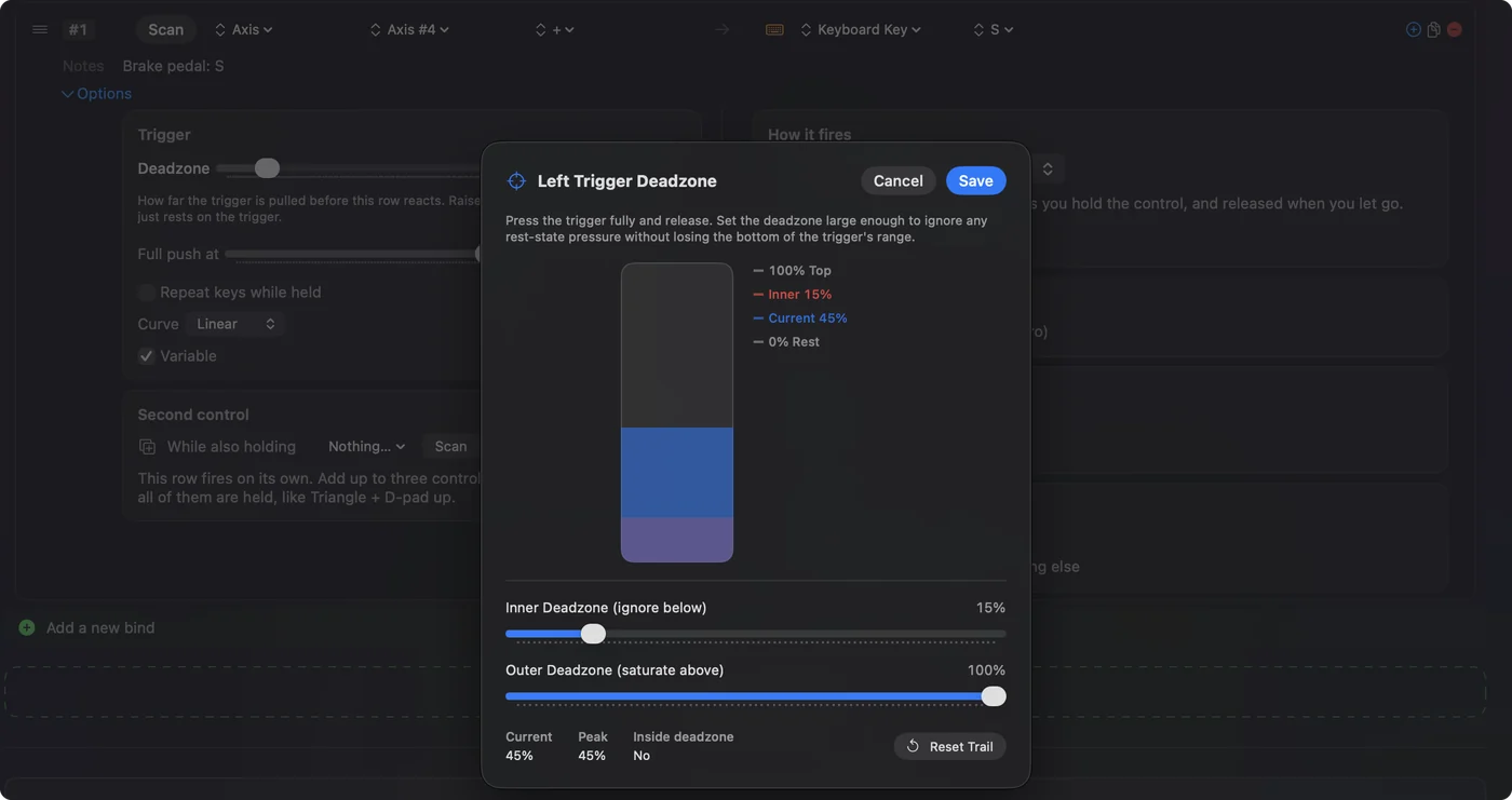

En bindningsrad som skickar S från bromspedalen, med Adjust live som visar var pedalen börjar trycka tangenten.
Figure 1. En pedalrad håller sin tangent när pedalen passerar dödzonen. Adjust live flyttar den punkten medan du trycker.
Dödzonen är 25 procent som standard, mätt från mitten av axeln, så var den utlöses beror på hur pedalen läser:
  • En Logitech-pedal, 0 till 1. En fjärdedel av vägen ned. Adjust live, i radens alternativ, flyttar punkten medan du ser på pedalen.
  • En pedal som läser -1 till 1. Lite efter halvvägs ned, och en dödzon nära noll för den till ungefär halvvägs. Det passar en broms du trycker hårt på och en pedal som används som brytare.
En pedalrad är på eller av: den håller tangenten förbi punkten och släpper när du lyfter foten.
