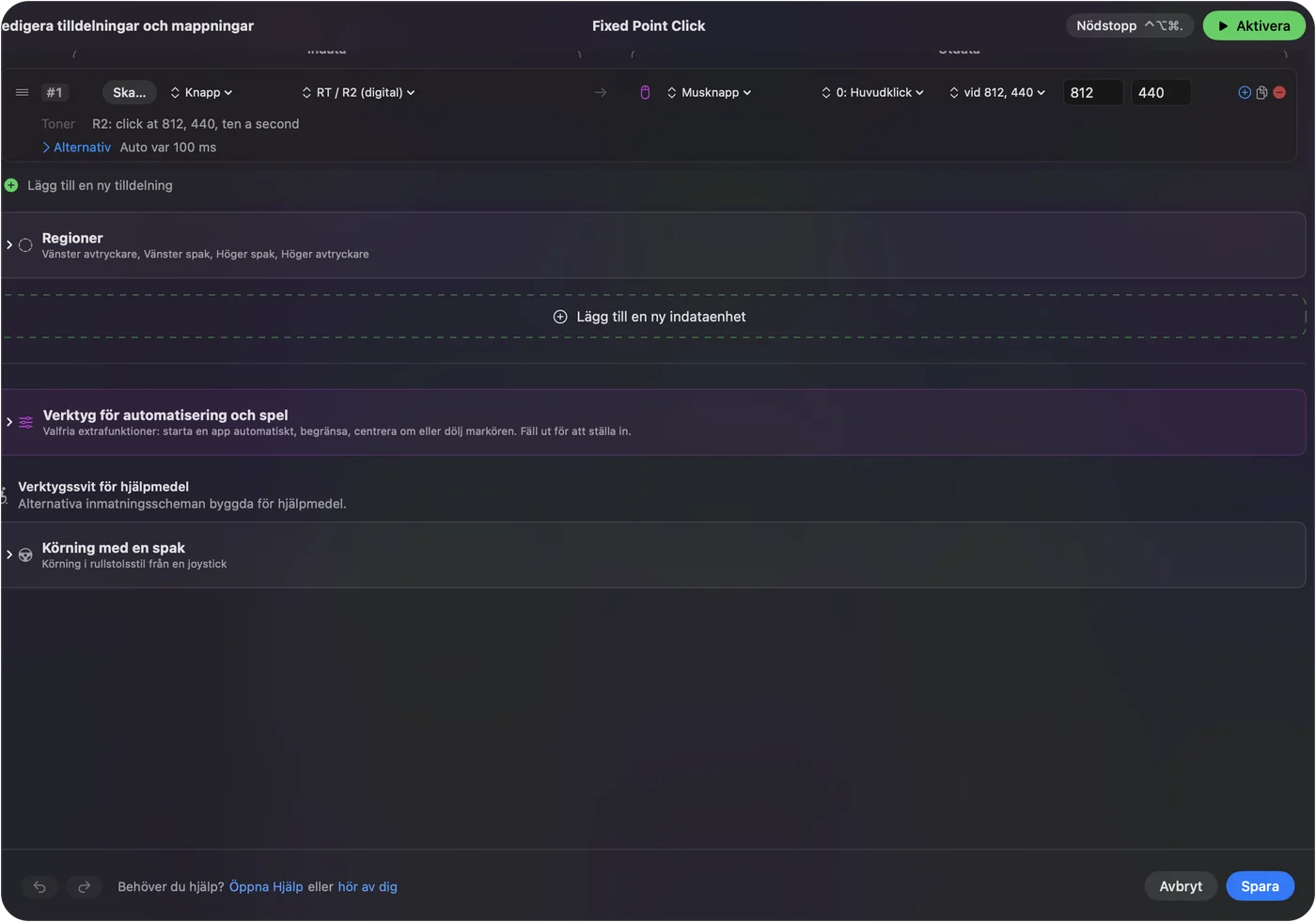

Menyn bredvid en Mouse Button-utdata i InputConfigs redigerare, öppen, med två alternativ: att använda pekarens läge, och en fast punkt vid pekarens nuvarande läge.
Figure 1. Välj det andra alternativet och flytta pekaren till stället. Positionen tas ungefär tre sekunder senare.
Ordna fönstret först, så att de tre sekunderna bara behöver täcka en musrörelse.

Fälten X och Y tar hela tal i skärmpunkter. De passar den som inte kan hålla pekaren stilla på ett mål genom nedräkningen, och de gör små justeringar enkla.
  • Du: Ställ först in en fast punkt så att fälten visas, skriv sedan de tal du vill ha i X och Y.
  • InputConfig: Använder den inskrivna platsen för varje klick från den raden. Varje fält tar ett helt tal från minus 100 000 till 100 000.
  • Kontrollera: Etiketten i menyn ändras så att den stämmer, till exempel at 820, 436.
En klickrad i InputConfigs redigerare med en Mouse Button-utdata, med menyn som står at 812, 440, och fälten X och Y bredvid med 812 och 440.
Figure 2. När en plats är satt visar raden den, och fälten X och Y kan ändra den en punkt i taget.
För att hitta en plats siffror fångar du den en gång och läser av dem, och flyttar sedan dem några punkter i taget. Fånga för att komma nära, skriv för att få exakt.
