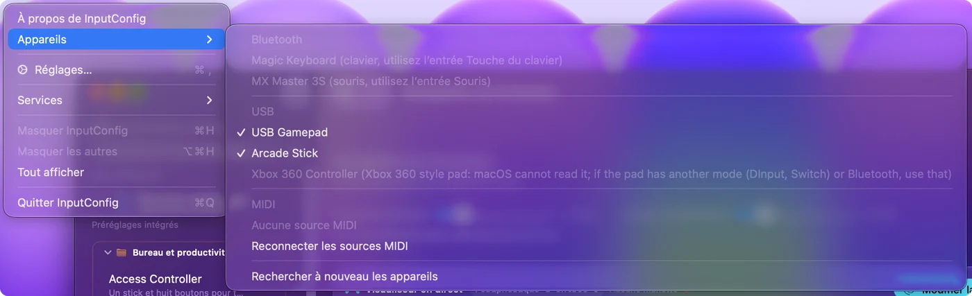

Utiliser des manettes que macOS ne lit pas
Tout ce qui figure dans le tableau Bluetooth est lu par macOS, donc cela apparaît sous Game Controllers, et chaque jeu compatible avec les manettes le voit. Un second groupe se connecte au Mac sans être une manette de jeu pour macOS : gamepads USB génériques, sticks d'arcade en mode PC, volants, manches de vol, une 8BitDo en mode X et, comme fonctions expérimentales, l'adaptateur GameCube et la Switch 2 Pro Controller par câble. InputConfig les lit directement et les transforme en touches et souris, et nomme les boutons de nombreux gamepads génériques à partir de la base communautaire SDL GameControllerDB. Trois choses aident lorsqu'une manette n'apparaît pas :
- InputConfig, Devices. Ce menu liste chaque appareil Bluetooth et USB que voit le Mac, avec une coche pour ceux que lit InputConfig. Cliquez sur un appareil sans coche : l'app l'ouvre à la main et s'en souvient.
- Les entrées grisées indiquent la raison. Un pad de style Xbox 360 est listé avec la raison pour laquelle macOS ne peut pas le lire (plus d'infos sur le pad 360), et sous macOS 14 un pad Xbox One ou Series filaire est listé avec une note invitant à utiliser le Bluetooth ou macOS 15. Un pad 8BitDo dans un mode que macOS ne lit pas reçoit une note dans la fenêtre principale d'InputConfig, avec le mode à utiliser.
- Surveillance de l'entrée, pour un type de manette. Une manette qui se présente aussi comme un clavier, comme certains sticks d'arcade et pads à macros, en a besoin. Devices la signale (needs Input Monitoring), et pourquoi une manette a besoin de la surveillance de l'entrée explique quoi faire.
