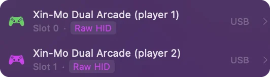

  • Deux cartes séparées. Chacune est son propre périphérique USB, donc chacune est sa propre manette. Deux cartes identiques se déclarent sous le même nom. InputConfig 1.6 les garde séparées, et elles ne s'allument plus et ne s'éteignent plus ensemble.
  • Une carte double, ou un adaptateur jumeau. Beaucoup envoient les deux joueurs par un seul câble, chaque joueur dans son propre rapport. InputConfig 1.6 le repère et donne au joueur deux une manette à lui, listée sous le nom de la carte, suivi de player 2.
  • Une carte double qui envoie les deux joueurs dans un seul rapport. Alors c'est une seule manette, avec tous les boutons des deux joueurs. Cela marche encore : une seule disposition peut associer la moitié du joueur un et celle du joueur deux à des touches différentes.
InputConfig listant un encodeur d'arcade à deux joueurs comme deux manettes, la seconde marquée joueur 2.
Figure 1. InputConfig 1.6 donne à chaque joueur d'une carte à deux joueurs une manette à lui.
Dans InputConfig, chaque manette prend son propre emplacement, numéroté à partir de 0, et un préréglage contient des lignes séparées pour chaque emplacement. Choisissez la manette connectée que lit un groupe dans le menu d'appareil du groupe, ou dans le menu du panneau du Live Visualizer sous Connected. Joueur 2 après le nom de la carte signifie que la séparation a fonctionné.

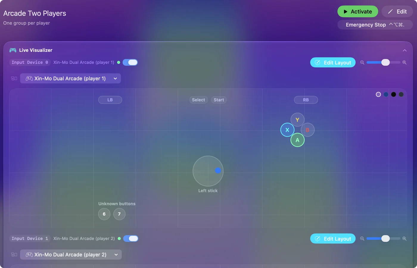

Étape 1 : vérifier le câblage
  • Vous : Branchez la carte, ouvrez InputConfig, puis déplacez chaque levier et appuyez sur chaque bouton pendant que vous regardez le Live Visualizer.
  • InputConfig : Liste la manette de chaque joueur en haut de la barre latérale, et dessine un encodeur comme une simple carte de ce qu'il transmet, avec un voyant par bouton. Si une manette manque, cliquez sur Refresh Controllers, ou cochez la carte dans le menu des appareils d'InputConfig.
  • Vérification : Chaque fil allume un voyant avant que vous ne liiez quoi que ce soit.
Le Live Visualizer d'InputConfig montrant le levier et les boutons d'un encodeur d'arcade, avec les entrées appuyées allumées.
Figure 2. Vérifiez chaque fil dans le Live Visualizer avant de lier quoi que ce soit.

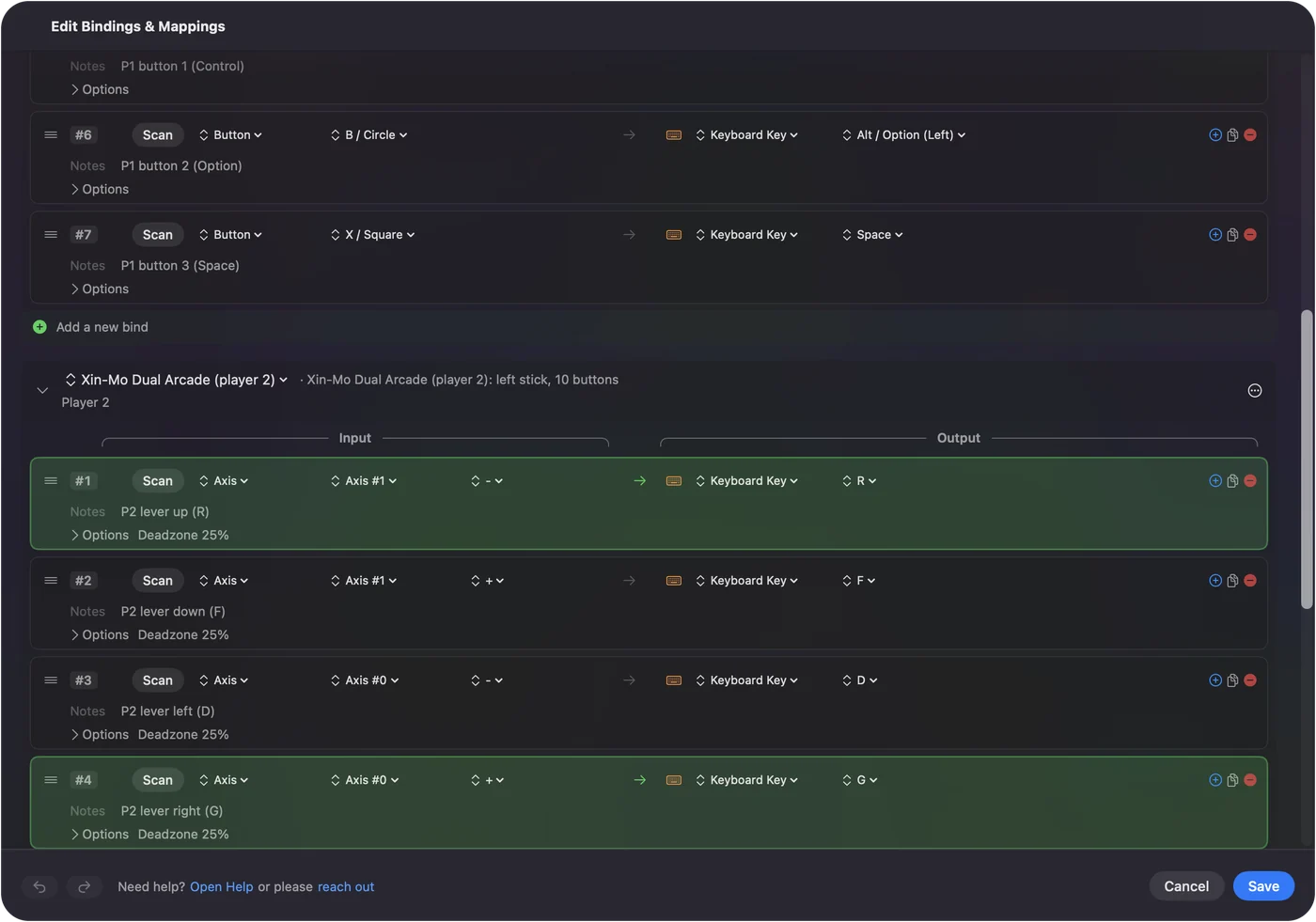

Étape 2 : lier le joueur un
  • Vous : Dans un nouveau préréglage, sous la manette du joueur un, appuyez sur Scanner (Scan) sur une ligne, poussez le levier ou appuyez sur le bouton, puis choisissez sa touche. W, A, S et D pour le levier, c'est courant.
  • InputConfig : Remplit chaque ligne à partir de la commande que vous avez actionnée.
  • Vérification : Chaque commande envoie sa touche dans un champ de texte.
Étape 3 : lier le joueur deux et activer
  • Vous : Faites de même sous la manette du joueur deux avec les touches fléchées et ses propres boutons, puis appuyez sur Activer (Activate).
  • InputConfig : Lit les deux joueurs en même temps.
  • Vérification : Les deux joueurs peuvent appuyer en même temps. Le jeu voit deux personnes sur un même clavier.
L'éditeur d'InputConfig avec deux groupes, un par joueur, liant chaque levier et ses boutons à des touches différentes.
Figure 3. Un préréglage, deux joueurs : le groupe de chaque manette envoie ses propres touches.
Les mêmes deux dispositions conviennent à la plupart des jeux navigateur à deux joueurs. La version plus longue, avec les choix de touches habituels, se trouve dans deux manettes sur un Mac. W, A, S, D pour un joueur et les flèches pour l'autre conviennent à la plupart des jeux à deux joueurs.
