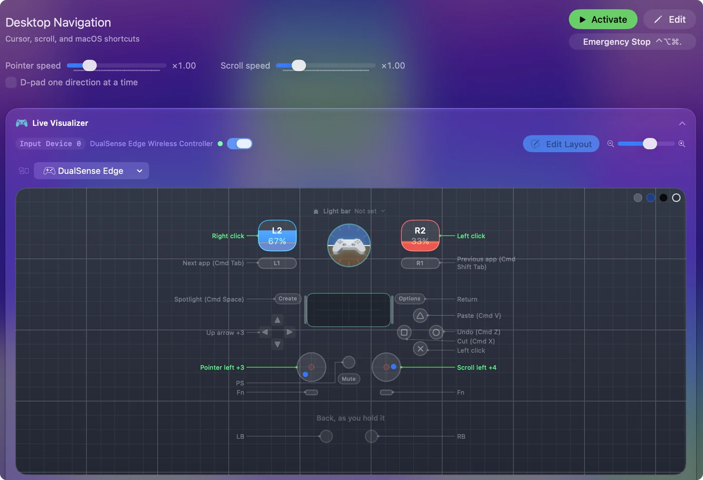

Le préréglage intégré Desktop Navigation dans InputConfig, avec la touche du Live Visualizer nommant le pointeur sur le stick gauche et les clics sur les gâchettes.
Figure 1. Desktop Navigation pilote le Finder, un navigateur et toutes les autres apps, avec ou sans Steam ouvert.
