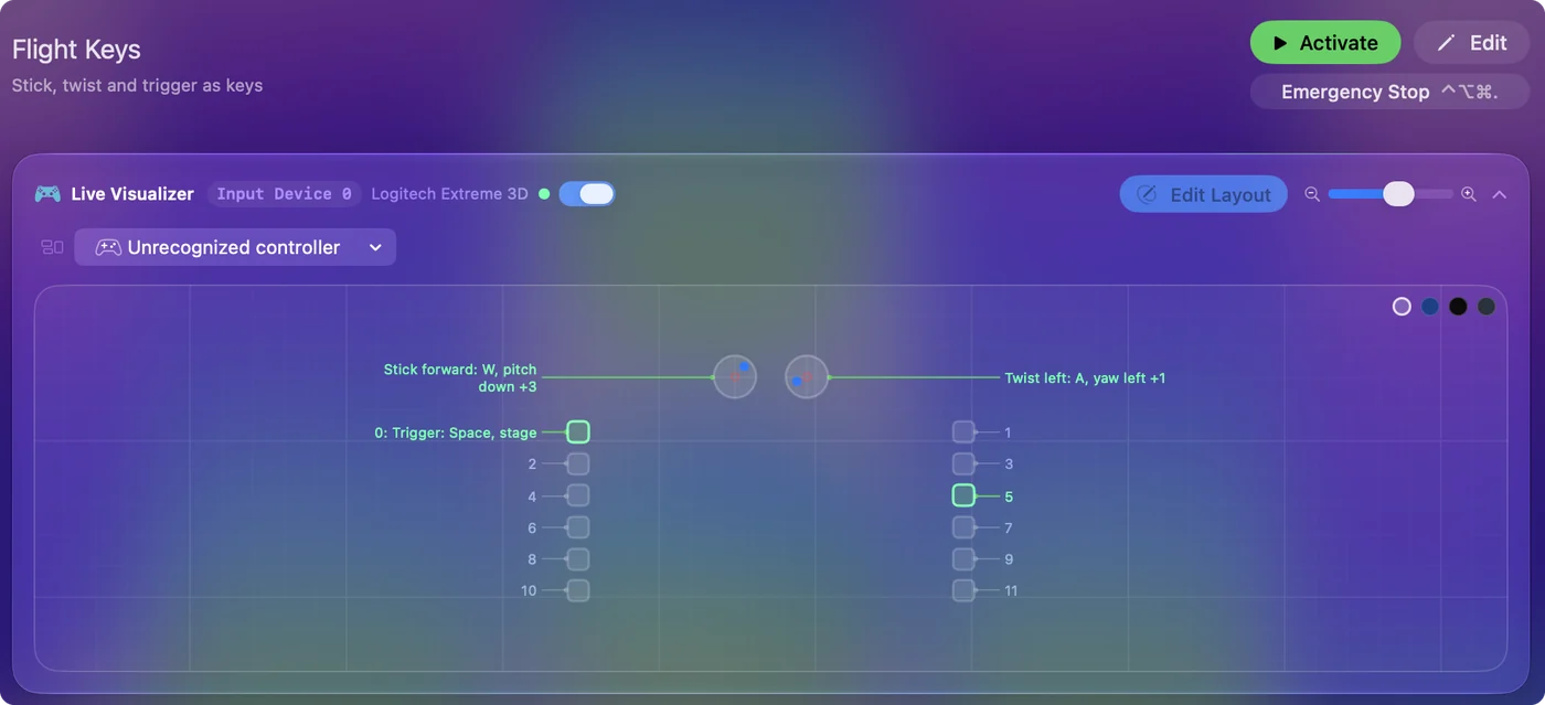

Le Live Visualizer d'InputConfig montrant un Extreme 3D Pro comme une carte simple de ses axes et de ses boutons numérotés, chacun étiqueté avec sa touche.
Figure 1. Le manche dessiné comme une carte simple de ce qu'il transmet. Ses boutons apparaissent comme des numéros, donc la gâchette lit Bouton 1 et le bouton du pouce Bouton 2.
