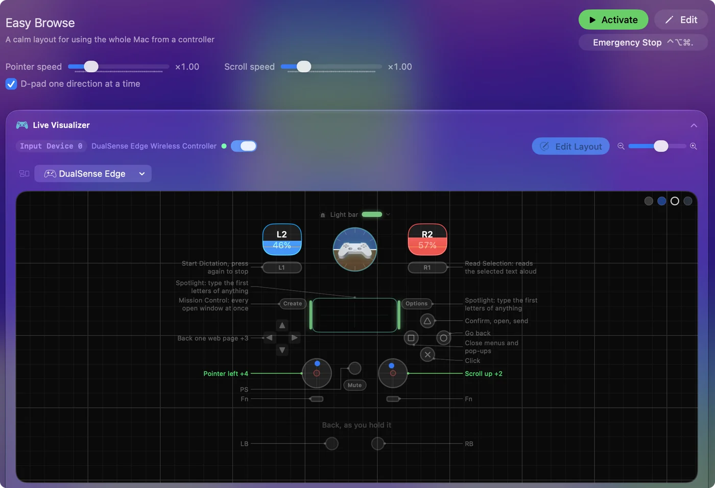

Choisir une autre disposition prête
- Desktop Navigation. Clique avec les gâchettes : la gâchette droite fait un clic gauche et la gauche un clic droit. La croix directionnelle envoie les touches fléchées, les boutons d'épaule changent d'app, les deux boutons de menu sont Spotlight et Return, et les boutons de la face cliquent, annulent, coupent et collent, avec Tout sélectionner à l'appui sur le stick droit.
- Easy Browse. Pour utiliser tout le Mac depuis une manette : un pointeur qui démarre lentement, un clic, retour en arrière d'une page, fermer une fenêtre contextuelle, saisir et déposer à l'appui sur le stick gauche, double-clic sur le stick droit, dictée et lecture de la sélection sur les boutons d'épaule, et Spotlight et Mission Control sur les boutons de menu. Les boutons de la face énoncent leur nom à voix haute pendant que vous les apprenez.

Gagner en précision
Quatre réglages font d'une manette une bonne souris plutôt qu'une souris approximative, et la 1.6 a rendu chacun plus facile à atteindre.
- Vitesse du pointeur. Sur la page du préréglage, elle rend chaque déplacement du pointeur du préréglage plus rapide ou plus lent d'un seul geste, de 0,10 à 5 fois la vitesse propre des lignes.
- Une zone morte. Elle empêche le pointeur de dériver quand vous relâchez. Chaque ligne de stick affiche sa zone morte, et Adjust live la règle pendant que vous observez le stick.
- Une courbe. Une courbe qui démarre lentement rend les mouvements fins faciles : Linear, Smooth ou Aggressive, dans les Options de la ligne du stick.
- Montée progressive. Également dans les Options de la ligne : le pointeur démarre au cinquième de sa vitesse et accélère plus vous maintenez, et il s'arrête dès que vous relâchez.

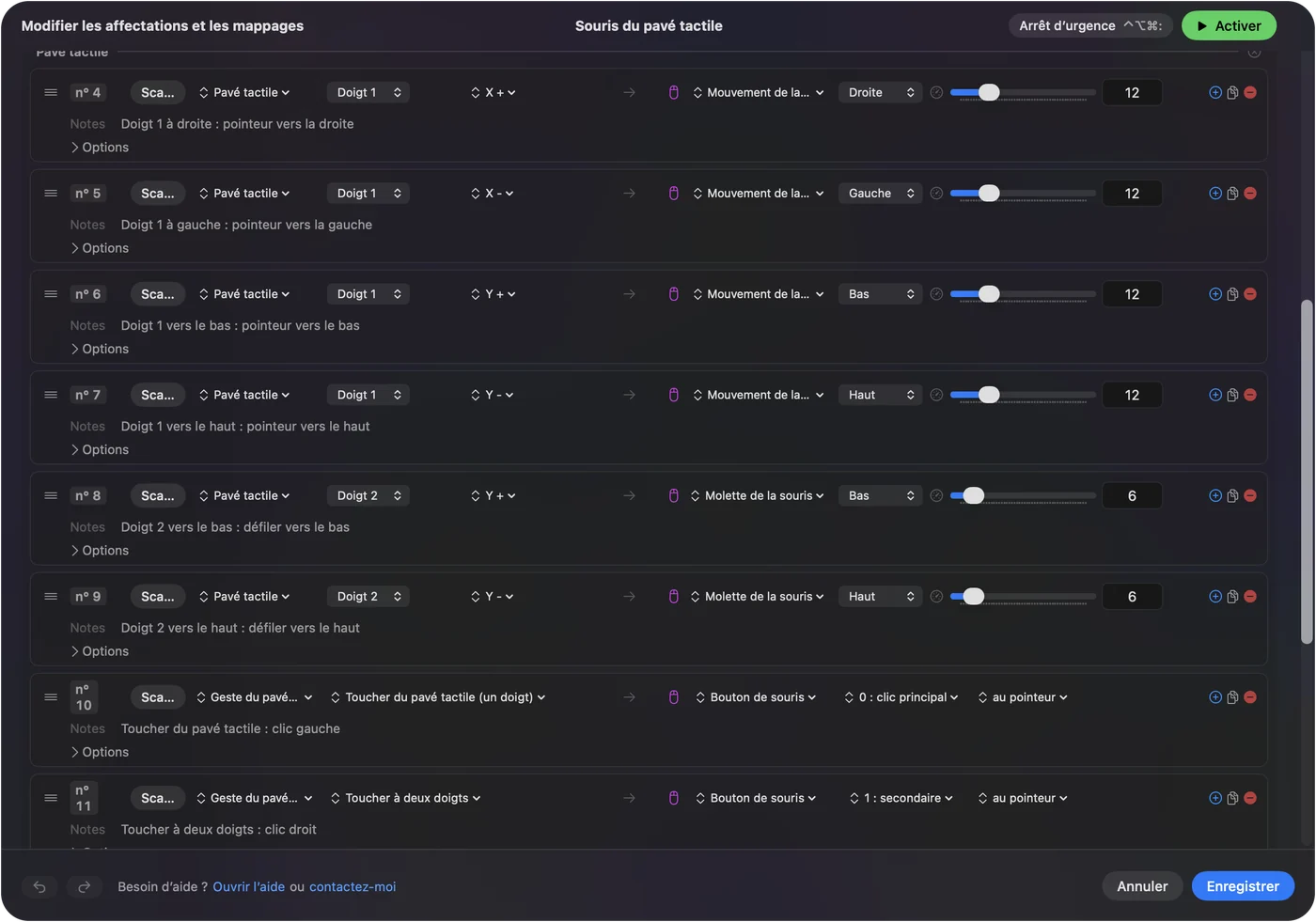

Utiliser le pavé tactile PlayStation
Sur une DualSense ou une DualShock 4, le pavé tactile est un vrai trackpad sur Mac grâce à InputConfig : un doigt déplace, un tap clique, un tap à deux doigts fait un clic droit, et un second doigt fait défiler. Beaucoup de gens le trouvent plus naturel qu'un stick. Le pavé tactile de la PS5 en trackpad explique la configuration, et le tap pour cliquer donne les solutions.
