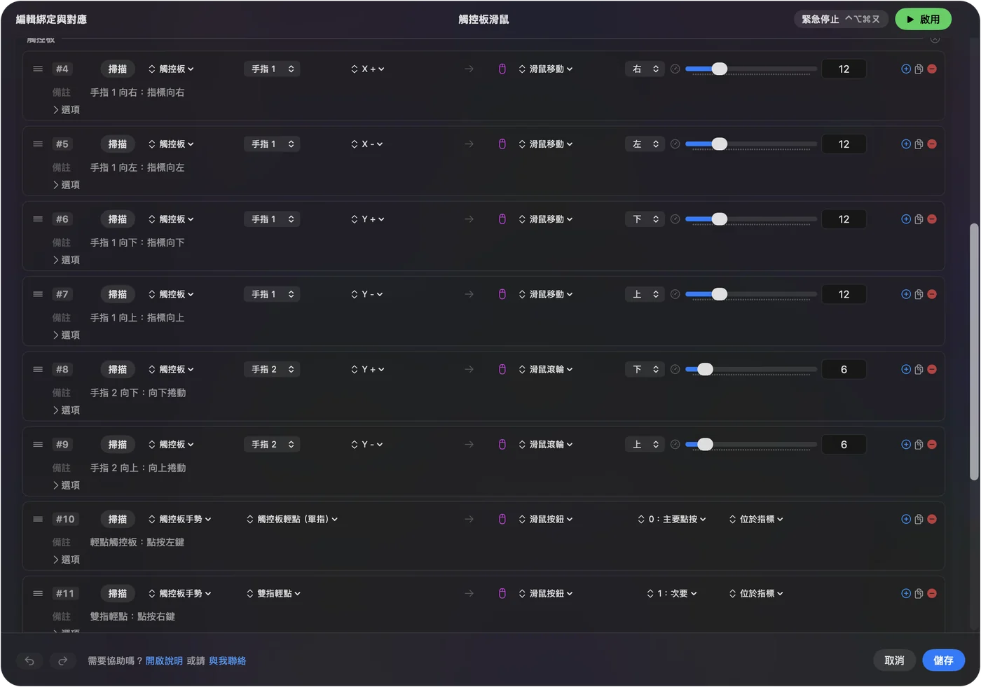

使用 PlayStation 觸控板
在 DualSense 或 DualShock 4 上,觸控板透過 InputConfig 在 Mac 上是真正的觸控式軌跡板:一根手指移動,輕點是點按,兩指輕點是右鍵點按,第二根手指則捲動。對很多人來說,它比搖桿更自然。PS5 觸控板當作觸控式軌跡板有設定方式,輕點即點按則有修正方法。
用陀螺儀傾斜來指向
DualSense、DualSense Edge 或 DualShock 4 可以像雷射筆一樣,靠傾斜來移動指標。內建的 Motion Cursor 預設集就是這樣做,下方和右方的臉部按鈕是左鍵和右鍵點按,右搖桿是捲動。它適合能拿著手把,但覺得搖桿難操作的人。當你的手腕轉到極限時,設為 App 動作 Pause Motion While Held 的按鈕,會在你把手把轉回舒適的角度時凍結指標。連接線一直都能傳遞動作。有些藍牙配對會失去它。InputConfig 會從那三種 PlayStation 手把、Switch Pro 手把、macOS 回報其動作時的 Joy-Con,以及(實驗性地)兩款 Steam Controller 讀取動作。Xbox 手把沒有陀螺儀。其餘內容在陀螺儀頁面。
