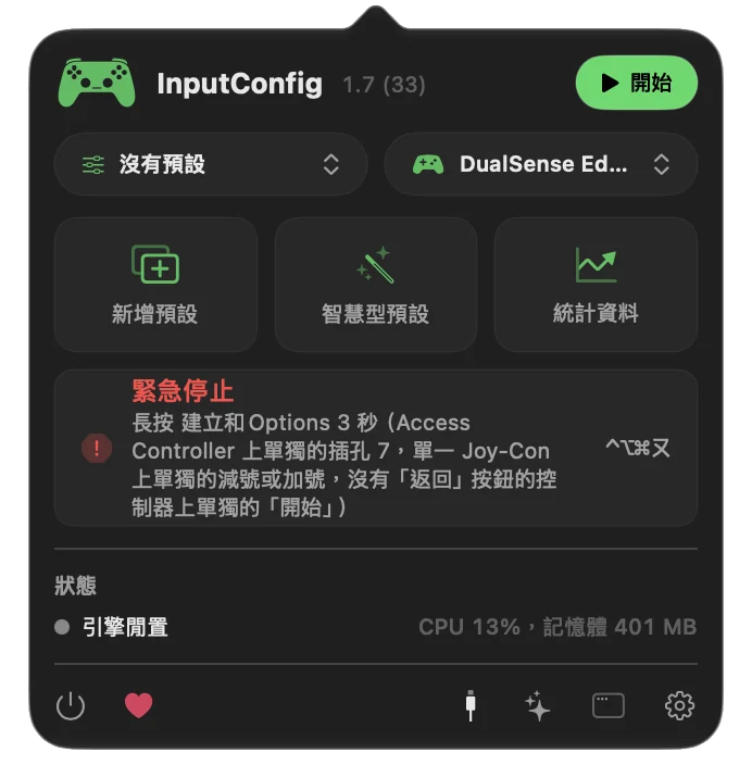

InputConfig 選單列的彈出視窗,有緊急停止按鈕和它的快速鍵。
Figure 1. 緊急停止永遠在選單列裡,底下列出了所有能啟動它的方式。
停止會關閉正在執行的預設集,並放開它按住的每一個按鍵、滑鼠按鈕和 MIDI 音符。它會停止任何震動,重新顯示指標,如果預設集原本把指標限制在某處,也會解除。自動切換預設集也會等到你自己啟動預設集之後才恢復,所以把同一款遊戲再帶到最前面,不會再次啟動它。用手把按住的方式停止之後,放開再按住同樣的按鈕,就會把預設集重新啟動,這最長可持續 10 分鐘。它只會停止:它從不啟動預設集,也不刪除任何東西,所以在你不確定發生什麼事時按下去是安全的。
