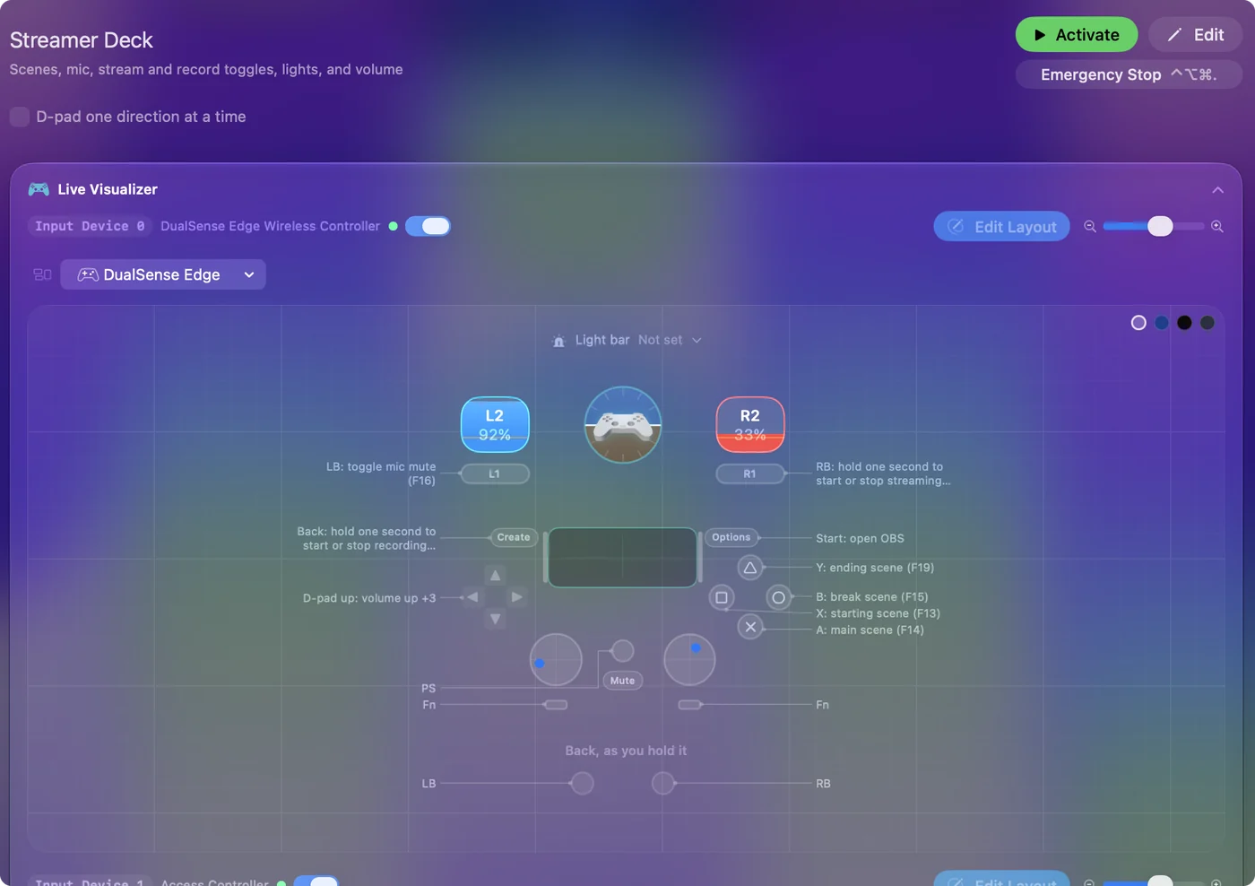

本頁的 Streamer Deck 預設集,把它放在標準手把上:
控制項送出念出
A / CrossF14Main scene
B / CircleF15Break
X / SquareF13Starting
Y / TriangleF19Ending
LB / L1F16(切換靜音)Mic
RB / R1,按住一秒F17Stream
Back / Share,按住一秒F18Recording
方向鍵上 / 下System Volume Up / Down
方向鍵左Siri 捷徑:Lights onLights
方向鍵右Siri 捷徑:勿擾模式(Do Not Disturb)Focus
Start / OptionsOpen App:OBS
Back / Share 和 Start / Options,一起按住三秒Emergency Stop(內建。按鈕和時間在「設定」裡)
Streamer Deck 預設集頁面,在 Live Visualizer 的圖例中顯示每個按鈕的 F13 到 F19 快速鍵和念出的短語。
圖 1:Live Visualizer 的圖例會顯示每個按鈕送出哪個 F 鍵,所以很容易對上 OBS 的快速鍵。
兩個具破壞性的動作,也就是開始和停止直播與錄影,都放在長按上,所以不小心碰到也不會結束直播。錄影的長按放在 Back / Share 上,它是內建緊急停止的一半,緊急停止還需要同時按住 Start,所以單獨按住 Back,只會開始或停止錄影。
每個場景的列都開啟了語音,它透過 Mac 的音效輸出播放,所以如果你的直播會擷取桌面音訊,觀眾也聽得到。語音會在每次切換時念出場景,但 OBS 沒有反過來連回手把的雙向連結。任何會結束直播的動作,都放在長按上,絕不是普通的按一下。
