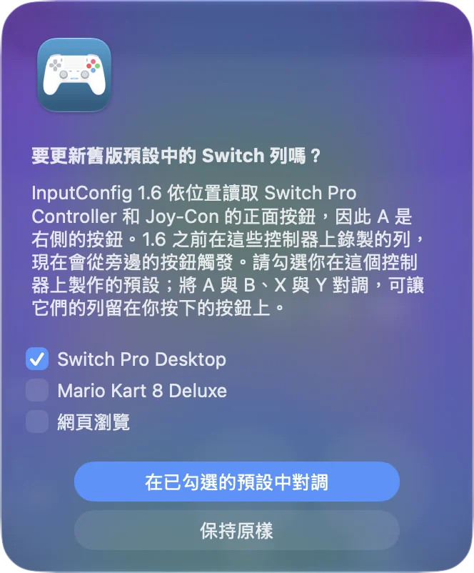

如果是 InputConfig 更新了
InputConfig 1.6 更改了幾種手把的編號方式,所以在 1.5 做的各列,即使 macOS 沒問題,也可能從錯誤的按鈕觸發。受影響的有 Switch Pro Controller 和 Joy-Con 的正面按鈕(1.6 依位置讀取,所以 A 是右邊的按鈕)、8BitDo 背面按鈕、通用 USB 手把、D-input 模式的 8BitDo 手把、街機編碼器,以及 Logitech 方向盤。
  • 你:更新後連接手把。
  • InputConfig:第一次連接時,它會列出 1.6 之前建立、且有這個手把相關列的預設集。對於 Logitech 方向盤,它則是列出要重新掃描的預設集,因為 1.6 會把方向盤切換到它自己的模式。
  • 確認:勾選你用那個手把做的預設集,然後按一下按鈕來更新它們。「Leave Them As They Are」則會略過這個動作。
InputConfig 的提示,列出 1.6 之前建立、且有 Switch Pro Controller 相關列的預設集,每個都有核取方塊,以及更新它們或保持原樣的按鈕。
Figure 1. 只勾選你用這個手把做的預設集。保持原樣不會更改任何東西。
如果你略過了這個提議,請打開「Settings」、「Advanced」,在「Data & storage」底下按一下「Check Older Presets Again」。下次這類手把連接時,它會再出現。
