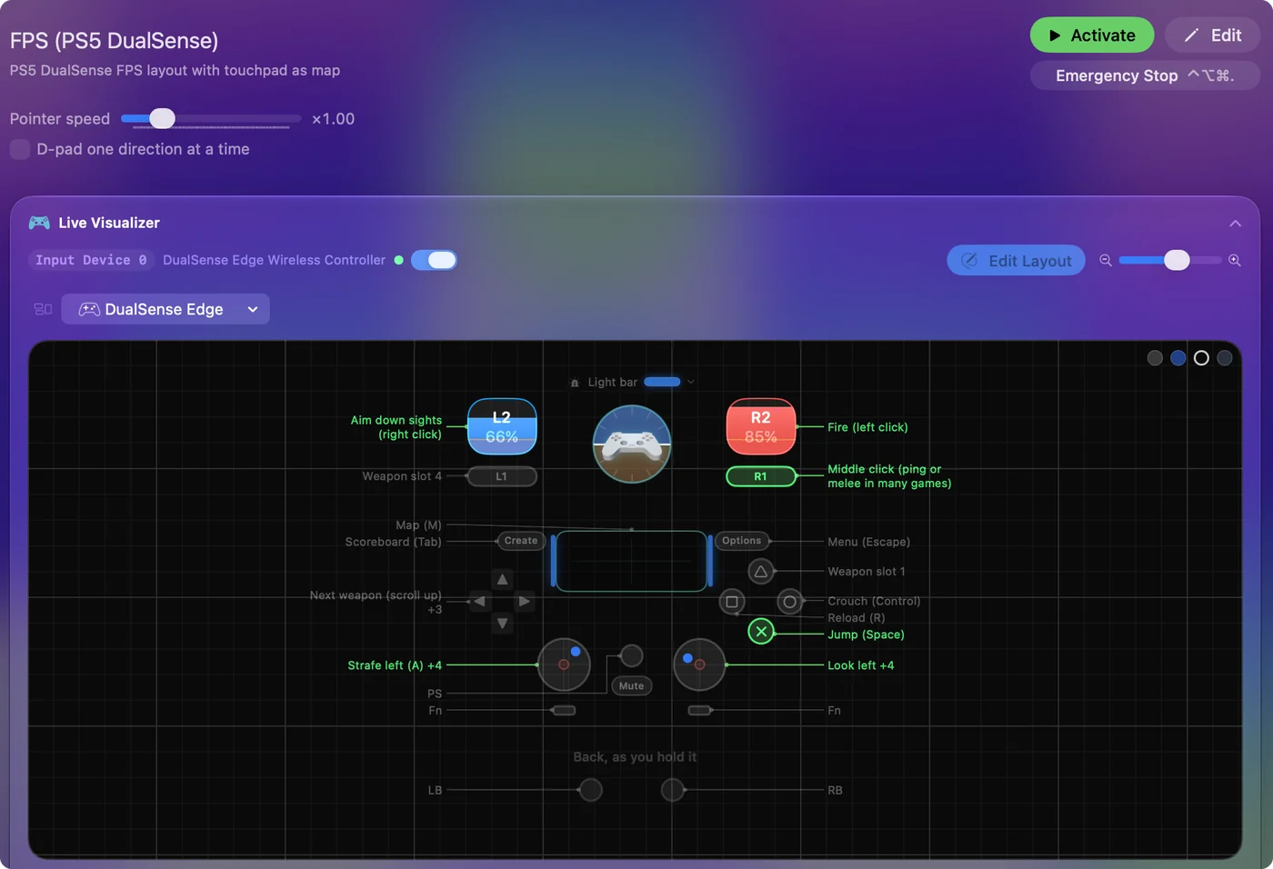

InputConfig 在 Mac App Store 上免費。按一下它側邊欄裡的任何預設集,Live Visualizer 就會畫出你握著的手把,從超過 40 種型號中選出,每個控制項都在它所在的位置,並附有印在上面的圖例。不需要有任何東西在執行。
  • 按鈕。每個在你按下時亮起。
  • 搖桿。每根搖桿的圓點跟著搖桿移動。
  • 扳機。每個類比扳機隨著它的百分比填滿。
  • 觸控板和動作。一個圓點跟著 DualSense 或 DualShock 4 觸控板上的每根手指,而動作元件會隨著你傾斜有動作感應器的手把而轉動。
  • 撥片和背面按鈕。它們畫在手把下方的長條上,就像你握著時的樣子。
InputConfig 的 Live Visualizer 畫出 DualSense,一個按鈕亮起,兩個搖桿圓點,以及填到一半的扳機。
Figure 1. 連接手把後,每個按鈕、搖桿和扳機都即時顯示在它的圖上。
