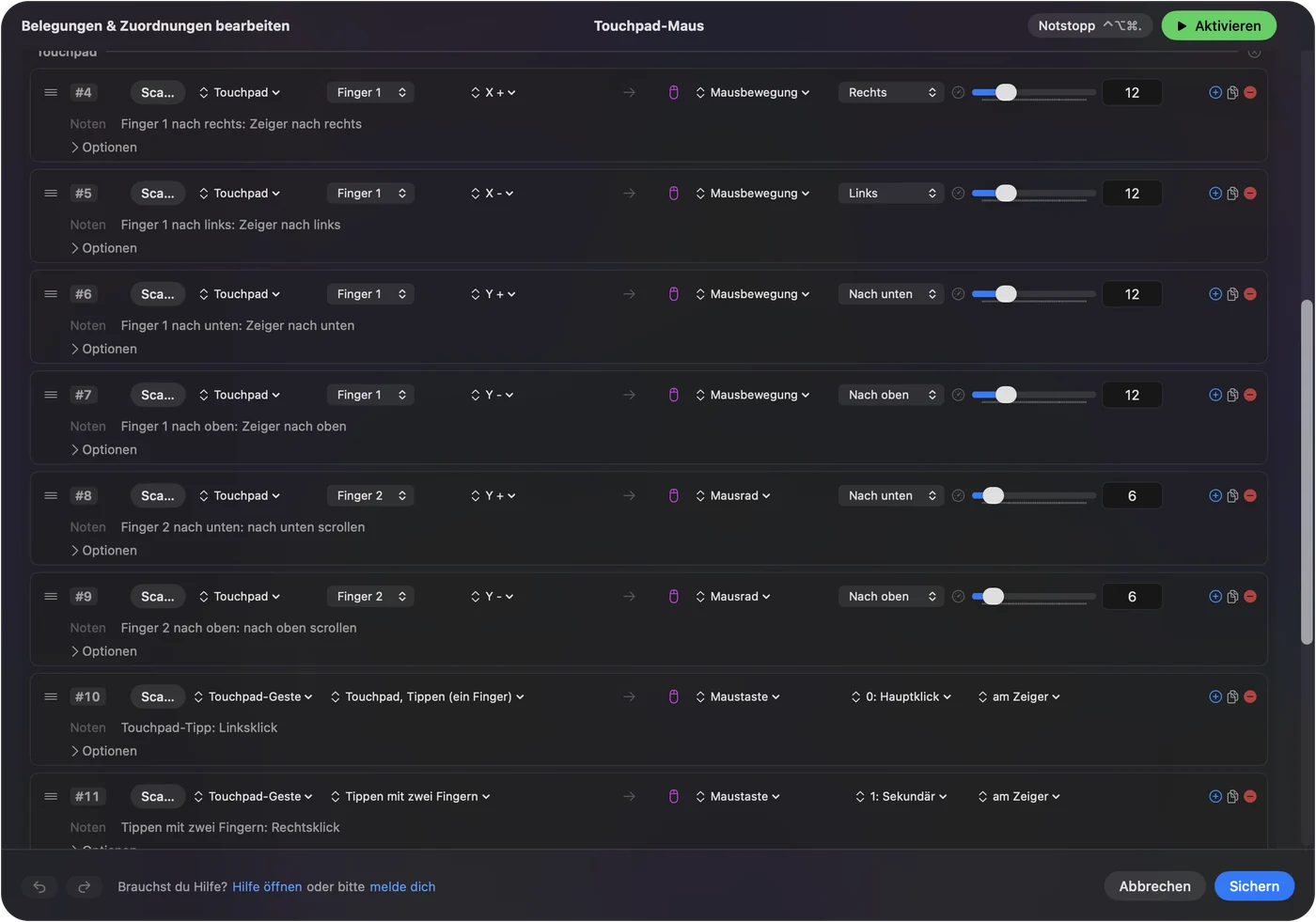

Das PlayStation-Touchpad nutzen
Auf einem DualSense oder DualShock 4 ist das Touchpad mit InputConfig ein echtes Trackpad am Mac: Ein Finger bewegt, ein Tipp klickt, ein Tipp mit zwei Fingern macht einen Rechtsklick, und ein zweiter Finger scrollt. Für viele Leute ist das natürlicher als ein Stick. Das PS5-Touchpad als Trackpad erklärt die Einrichtung, und Tippen zum Klicken die Lösungen bei Problemen.
