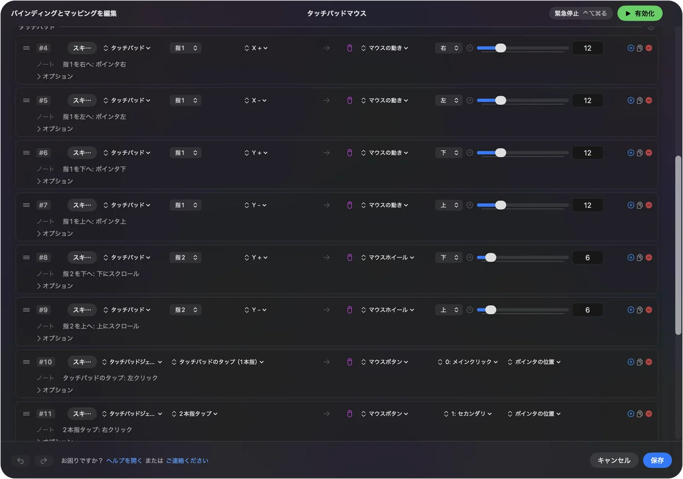

PlayStationのタッチパッドを使う
DualSenseかDualShock 4のタッチパッドは、InputConfigを通すと、Macで本物のトラックパッドになります。指1本で動かし、タップでクリックし、2本指のタップで右クリックし、2本目の指でスクロールします。多くの人にとって、スティックより自然です。設定はPS5のタッチパッドをトラックパッドにするに、うまくいかないときの対処はタップでクリックにあります。
