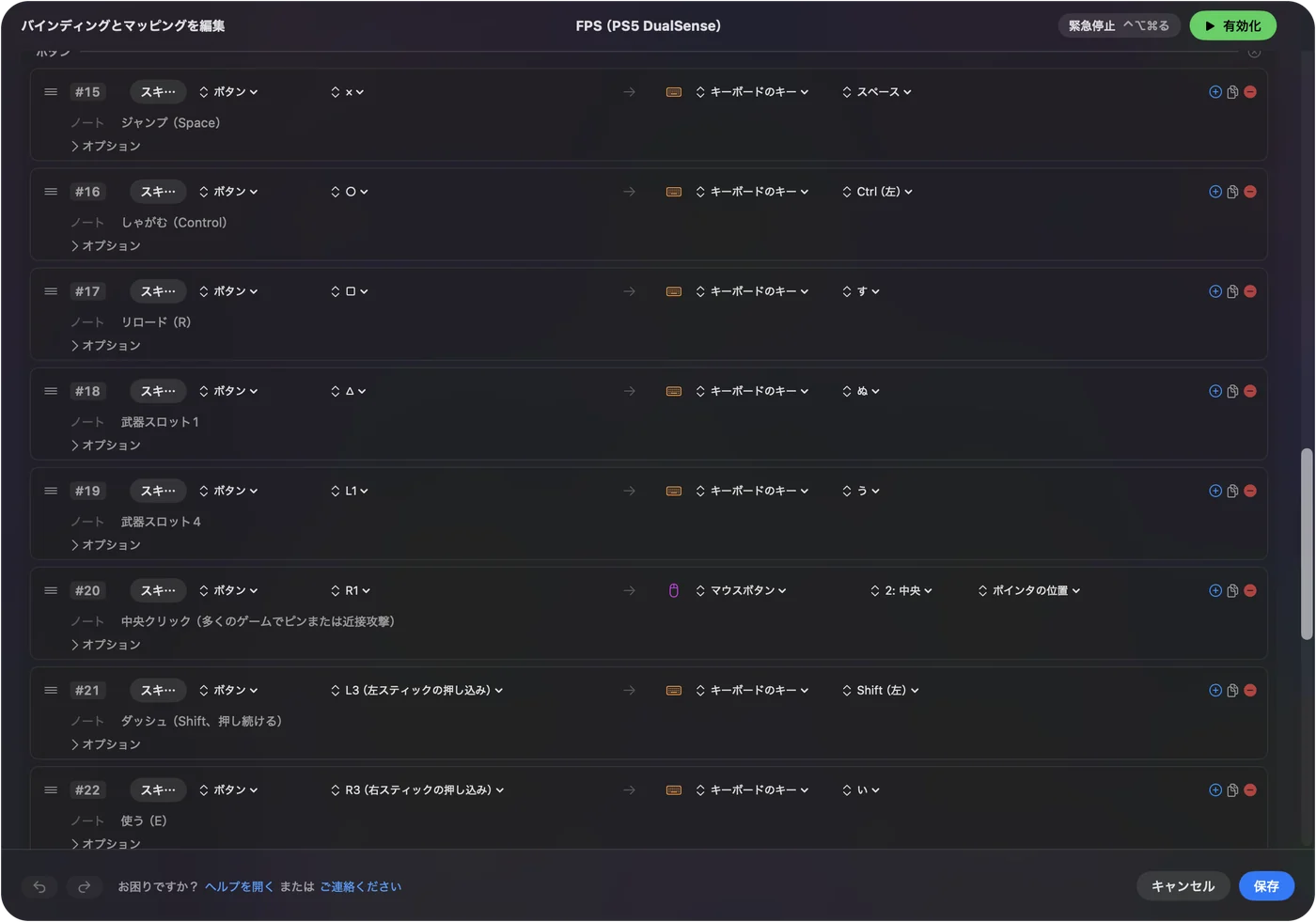

コントローラを無視するゲームに割り当てる
コントロールを、ゲームが期待するキーに割り当てます。左スティックにWASD、右スティックにマウスの視点操作、スペースにジャンプ、トリガーにマウスボタンです。ゲームにはキーボードとマウスに見えるので、気づきません。Minecraft、Fortnite、Roblox、そしてほかにも何百ものレイアウトが用意されています。

ジョイスティックをキーボードにする、と言われるのはこの部分です。スティックは2つの軸で、方向ごとに専用の行を持てるので、1本のスティックが4つのキーになります。上はW、下はS、左はA、右はDです。4つの矢印キーでも、I、J、K、Lでも、そのほかのキーでもかまいません。
- キーが押されるとき。スティックがその行のデッドゾーンを超えると、方向がキーを1回押します。変えなければ、デッドゾーンは外側へ25パーセントです。スティックが戻ると離します。離す位置は少し低く置かれているので、端の近くで止めたスティックでキーが小刻みに入り切りすることはありません。
- 斜め。上と右に倒すと両方の行が働くので、ゲームにはWとDが同時に押されて見えます。キーボードの場合とまったく同じです。
- オンかオフか。キーを送るスティックはアナログではありません。Wを軽く押すと歩き、Shiftを押し続けると走るゲームでは、Shiftを別のコントロールに置く必要があります。Minecraftのレイアウトは、ダッシュを左スティックの押し込みに置いています。
