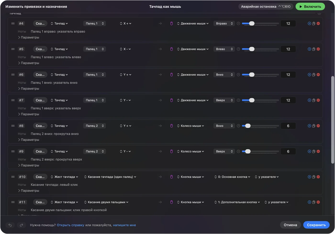

Используйте сенсорную панель PlayStation
На DualSense или DualShock 4 сенсорная панель с InputConfig работает на Mac как настоящий трекпад: один палец двигает, касание выполняет щелчок, касание двумя пальцами: щелчок правой кнопкой, а второй палец прокручивает. Многим людям это удобнее стика. Сенсорная панель PS5 как трекпад описывает настройку, а касание для щелчка: способы исправить проблемы.
