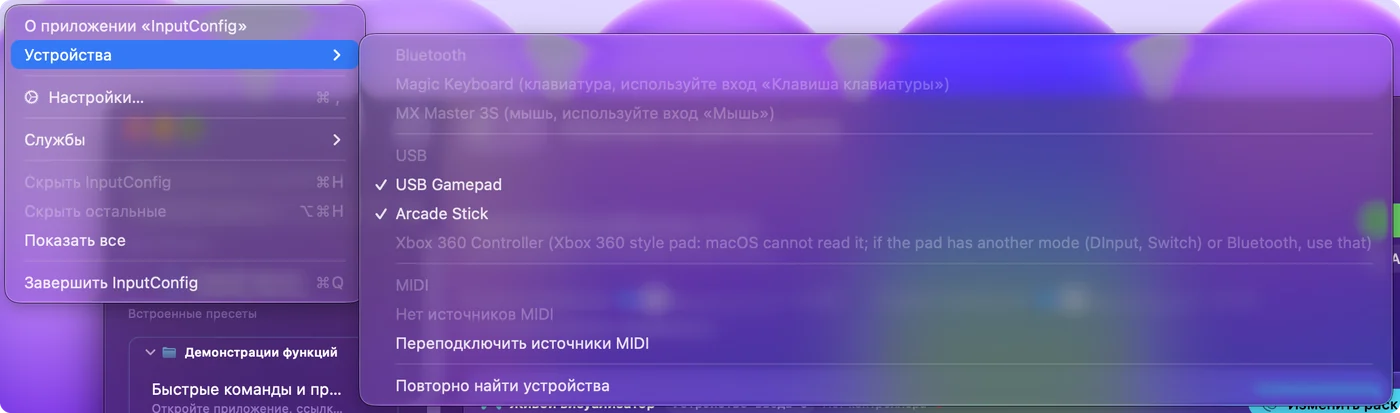

  • InputConfig, Devices. Это меню перечисляет каждое Bluetooth- и USB-устройство, которое видит Mac, с галочкой у тех, которые читает InputConfig. Нажмите на устройство без галочки, и приложение откроет его вручную и запомнит.
  • Серые пункты объясняют причину. Геймпад в стиле Xbox 360 перечислен с указанием, почему macOS не может его прочитать (подробнее о геймпаде 360), а на macOS 14 проводной геймпад Xbox One или Series показан с подсказкой использовать Bluetooth или macOS 15. Геймпад 8BitDo в режиме, который macOS не читает, получает подсказку в главном окне InputConfig с тем режимом, который нужно выбрать.
  • Мониторинг ввода, для одного типа контроллеров. Контроллер, который также представляется клавиатурой, как некоторые аркадные стики и макро-панели, требует его. Devices помечает это (needs Input Monitoring), а почему контроллеру нужен мониторинг ввода объясняет, что делать.
Меню Devices в InputConfig со списком Bluetooth- и USB-устройств, с галочками у тех, которые читает InputConfig, и одним серым пунктом.
Figure 1. Галочка означает, что InputConfig читает устройство. Серый пункт показывает причину, по которой это невозможно.
