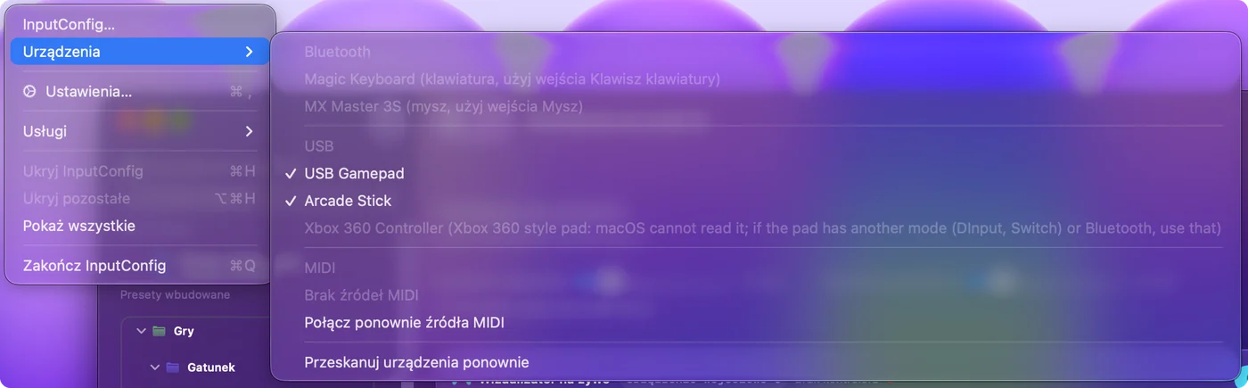

- InputConfig, Devices. To menu wypisuje każde urządzenie Bluetooth i USB widziane przez Maca, z ptaszkiem przy tych, które InputConfig czyta. Kliknij urządzenie bez ptaszka, a aplikacja otworzy je ręcznie i je zapamięta.
- Wyszarzone pozycje podają powód. Pad w stylu Xbox 360 jest wypisany z powodem, dla którego macOS nie może go odczytać (więcej o padzie 360), a w macOS 14 przewodowy pad Xbox One lub Series pojawia się z uwagą, żeby użyć Bluetooth albo macOS 15. Pad 8BitDo w trybie, którego macOS nie czyta, dostaje uwagę w głównym oknie InputConfig z trybem, którego trzeba użyć.
