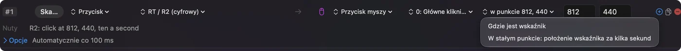

Gdy celem jest przycisk, który się nie rusza, stały punkt trzyma każde kliknięcie na nim, nawet jeśli poruszysz myszą. Pracuj na kopii: kliknij prawym Auto Clicker, wybierz Duplikuj (Duplicate) i otwórz kopię przez Edytuj (Edit).
  • Ty: Na wierszu fn F6 otwórz menu obok kliknięcia, które pokazuje at pointer, wybierz At a fixed point: use the pointer's position now i w ciągu trzech sekund przesuń wskaźnik na przycisk w Robloxie.
  • InputConfig: Pobiera pozycję trzy sekundy później. Od tej chwili wskaźnik przeskakuje w to miejsce przed każdym kliknięciem.
  • Sprawdzenie: Menu pokazuje teraz at x, y. Uruchom serię i obserwuj, jak wskaźnik ląduje na przycisku.
Menu obok wyjścia kliknięcia w edytorze InputConfig, otwarte na pozycji wskaźnika i na stałym punkcie.
Figure 1. Wybierz drugą pozycję, a potem przesuń wskaźnik na cel. Gdy punkt zostanie zapisany, wiersz pokazuje at x, y.
Punkt należy do ekranu, a nie do okna Robloxa, więc trzymaj okno tam, gdzie było, kiedy zapisano punkt. Najłatwiej robić to na pełnym ekranie. Podczas serii nie ruszaj myszą, bo wskaźnik wraca na miejsce przed każdym kliknięciem.

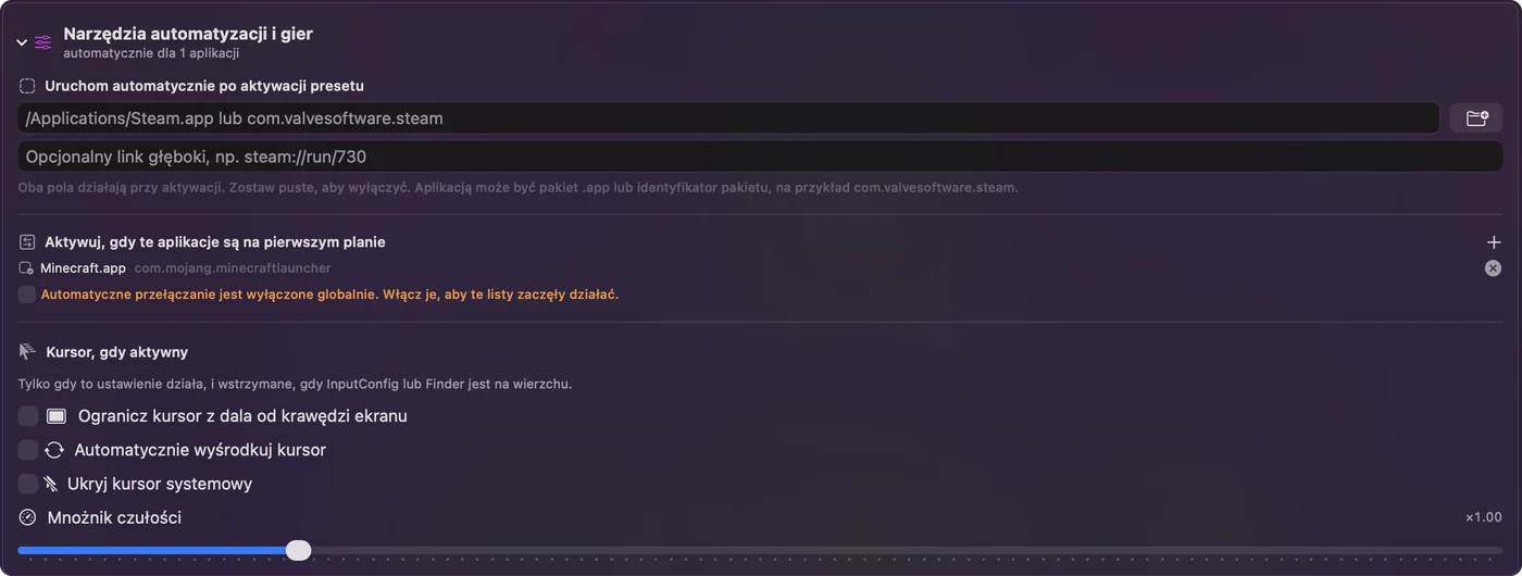

Działaj tylko wtedy, gdy Roblox jest na wierzchu
Przełączanie per aplikacja trzyma klikacz wewnątrz Robloxa, a wyjście z Robloxa kończy serię.
  1. W ustawieniach aplikacji włącz Switch presets when the front app changes.
  2. Otwórz swoją kopię Auto Clicker przez Edytuj (Edit) i rozwiń Automation & Gaming Utilities na dole edytora.
  3. Pod Activate when these apps are in front naciśnij przycisk plus i wybierz Roblox.
Sekcja Automation and Gaming Utilities kopii presetu Auto Clicker, z jedną aplikacją na liście pod Activate when these apps are in front.
Figure 2. Dodaj tu aplikację, a preset przejmie kontrolę, gdy przyjdzie na wierzch, i ustąpi, gdy z niej wyjdziesz.
Gdy przełączysz się na inną aplikację, wraca preset, który był wcześniej, a to kończy każdą serię. Więcej o działaniu znajdziesz w przełączaniu presetów według aplikacji. Wyjście z Robloxa kończy serię, więc klikacz nigdy nie klika w innych aplikacjach.
